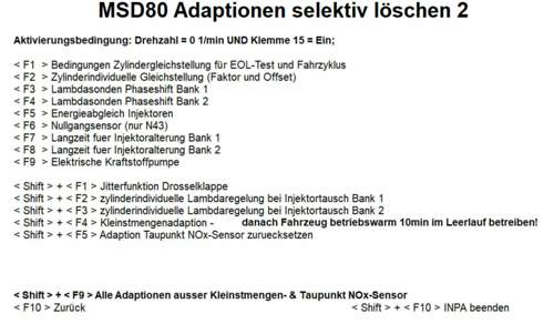

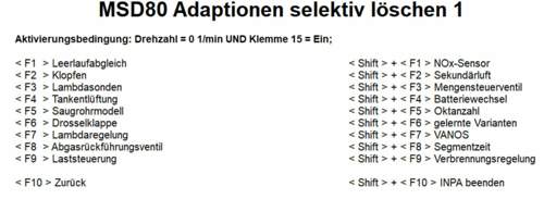

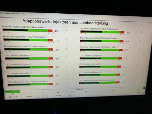

Wie du im Anhang siehst, gibt es viele verschiedene Adaptionen, ich weiß aber nicht welche ISTA löscht.

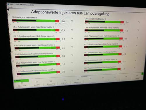

Für den Leerlauf werden die Werte zur Adaption durch die Lambdaregelung bestimmt, die heißen "Adaptionswerte Injektoren aus Lambdaregelung". Diese werden im Stand bestimmt.
Dann gibt es noch Adaptionen, die speziell für den Schichtlade-Betrieb sind, diese tragen die Überschrift "Adaptionswerte Injektoren aus Laufunruhe". (ER-Apdation in Teillast Schicht heißen die oder so ähnlich). Da gibt es eingespreichtere Werte, die angelernt sind, dann gibt es noch den aktuellen Wert den das SG aktuell verwendet. Wenn das Ruckeln auftritt, solltest du da mai reingucken, ob da was auffälliges ist.
Msd80-adaption
Msd80-adaption2
Alles klar.
Ja was über ISTA gelöscht wird weiß ich auch nicht genau, aber da Aussetzerkennung möglicherweise alle Teile die mit Aussetzer zu tun haben könnten.

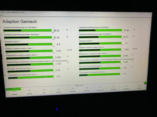

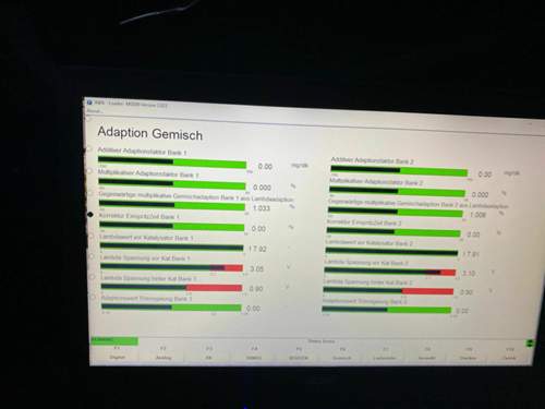

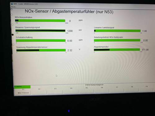

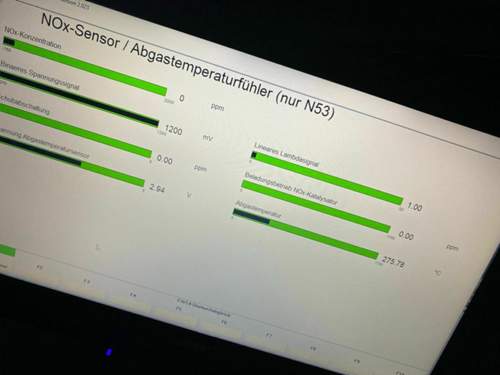

Hallo zusammen.
Komischerweise arbeitet mein Auto nur im Homogenen Bertrieb. Hab dann testweise über Inpa die Adaptionen von Nox Sensor gelöscht und dann hat es zumindest mal in Homogen-Schicht gewechselt. Weiteres anhand der Bilder.
Komischerweise wurde es auf jeden Fall besser(sporadischer) nach den jetzt 3 durchgeführten Adaptionsfahrten, es ist leider weiterhin da.
In den folgenden 3 Videos sieht man auch einiges zur Laufruhe Betriebsart und Lamba Spannung

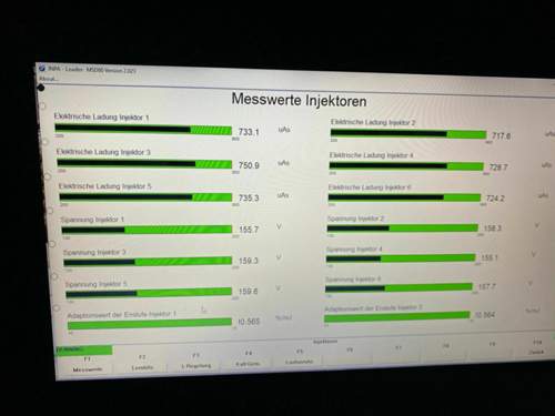

Hier noch weiter daten und ein weiteres Video:
https://youtu.be/kxn8jfB5eZ8
Die Werte sehen erst Mal ok aus. Wo sind die für die Schichtladung bzw. die Anzeige für den NOx?

In welchem Betriebszustand hast du die letzten beiden Bilder aufgenommen? Da ist der Motor definitiv im homogenen Betrieb. Wenn du ein wenig rumgefahren bist, sollten oben links die Stickoxide größer 0 dargestellt werden.
Das Anlernen für die Schichtladung ist unter einem der EOL Punkte bei den Systemtests. Die Videos gucke ich mir morgen Mal an.
Es sind eigentlich alle Bilder im Homogenen, nur in einem der Videos ist kurzzeitig zu sehen wie der Betrieb sich auf Homogen Schicht umstellt, das war nur kurzzeitig so ca. 1-2 Minuten nach dem ich den Noxsensor die Adaptionswerte gelöscht habe.
Das Foto wo die Abgastemperatur 375 Grad hat da bin ich ca. 5-10min gefahren gewesen.
