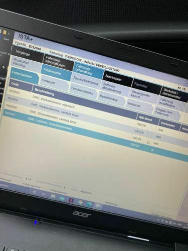

Jemand die Erfahrung gemacht, dass das NoxSystem möglicherweise Ruckeln beim Beschleunigen verursacht?
Da der Laufruhe Fehler doch tatsächlich gleichzeitig mit dem Noxsensor auftrat siehe fotos.
Alle Fehler nur einmal aufgetreten, jedoch weiterhin stottern bei Teillast in Gang 3-5 zwischen 1,5-2,5tUPM
