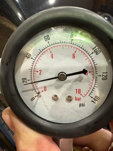

Ich habe heute mal gemessen. Auto 30km warm gefahren. 1,1 bar. Das ist so grade das was er haben soll. Der Motor macht gar keine Probleme. Jetzt hab ish halt keine Referenzwerte gegenüber einer neuen Pumpe. Ich hab jetzt keine Panik, aber ich bin jetzt eher unsicher, ob ich demnächst eine neue Pumpe mit einbauen soll, oder einfach so weiter fahren soll. Der Druck bei 2000 umin liegt bei ca 3 bar

Ich hab jetzt mal bissl gesucht und quergelesen. Die Fa MIK verkauft upgrade Pumpen, welche 20% mehr Druck im Leerlauf bringen, durch kleineres Ritzel und ein Druckregelventil, welches den Öldruck nach oben begrenzt. Da liegt der Wert im Leerlauf mit 20%mehr bei 1,3-1,5 bar. Wenn ich das runter rechne liegt der Druck bei neuen originalen Pumpen bei 1,08 -1,25bar. Somit wohl völlig normal. Daher bleibt die Pumpe drin. Was hab ich von einer neuem Pumpe, die nacher gleiche Werte hat. Was ich aber mal probiere ist 5W40 LL04, da ich im Sommer mit der Tonne nach Kroatien fahre. Das werde ich dann auch mal messen und schauen, ob das überhaupt einen Unterschied macht.
Fazit 1,1 bar ist völlig normal. Der Motor muss aber eben wirklich betriebswarm sein.

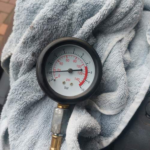

Hab 1,2bar bei 70C Öltemperatur bei meinem 530d FL N57.
Hab mir jetzt ein AK Motion Display geholt und dort schließe ich ein externen Öldrucksensor an.
Gibt auch billige Öldrucksensoren mit digitalen Anzeige mit einstellbarer Warnschwelle für ca 30-60€. Die legt man sich ins Handschuhfach und schließt sie über ein T- Stück beim Öldruckschalter an. Dann kann man immer noch reagieren, wenn man ein Problem sieht.

Mit meiner Vin bei ISTA stand da Druck im Leerlauf betriebswarm 1,1bar regeldruck 3,2-6 bar.
Ob da jetzt ein Unterschied zwischen E91 und F11 auszumachen ist glaube ich nicht. Ich bin verblüfft.
