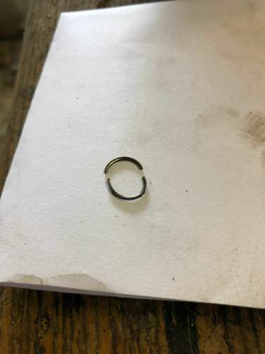

Heute habe ich den Ladeluftkühler gespült. Dabei sind 2 sehr interessante Teile herausgekommen. 2 späneteile, die aussehen wie ein gebrochener Ring. Was kann das sein? Ist das ein teile von der Welle Und eventuell auch die Ursache für das axialspiel?
Wenn der Ring nen Durchmesser von etwa 10mm hat, wird das ein Wellendichtring des Laders sein. Hab meine alte Rumpfgruppe am WE zerlegt und da war so ein Dichtring drin (rechteckiger Querschnitt).
Der verursacht zwar kein zusätzliches Spiel, aber wenn der fehlt verliert er Öl. Eher eine Folge des hohen Axialspiels.
Okay, naja ich werde vorsichtshalber mal einen neuen Ladeluftkühler einbauen, nicht dass noch mehr solches Zeug drin schlummert. Wenn der Wellendichtring fehlt, müsste das axialspiel doch auch höher werden oder?
Nö, der erhöht oder verringert das Axial- oder Radialspiel nicht, der dichtet nur.
Tritt so ein Schaden, dass der Ring herausbricht häufiger auf? Finde ich schon krass da habe ich ja quasi sogar Glück, dass davon nix in den Motor gekommen ist.
Ich wüsste keinen solchen Fall. Aber wen fällt das schon auf?! Das Teil bleibt wahrscheinlich eh im LLK liegen.

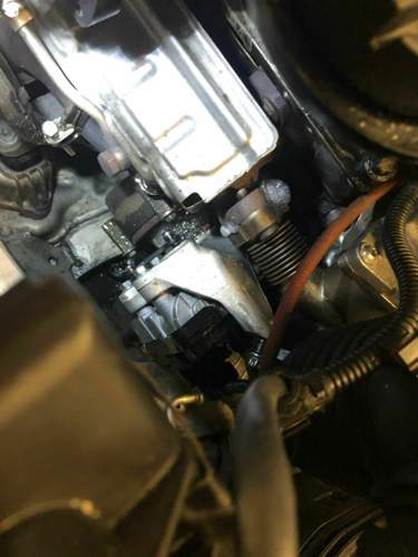

Ich melde mich nochmal nachdem ich den Turbolader nun getauscht habe. Vor dem Tausch war schon leichter Abgasgeruch im Motorraum vorhanden da die Verbindung zum AGR undicht war. Aufgrunddessen habe ich die Dichtung dort verbaut. Leider ist es dort immer noch undicht. Was mich beim erneuten Check aber mehr erschrocken hat ist, dass es an der VTG Verstellung am neuen Turbolader jetzt auch undicht ist. (Siehe Foto) Der Tubolader ist ein Neuteil von BTS. Kann man das irgendwie leicht beheben?
Das ist nie 100% dicht, da das nur lose gelagert ist. Es darf aber nicht viel rausdrücken. Evtl. ist der Gegendruck zu hoch durch nen verstopften DPF?
DPf war eigentlich bisher nie ein Problem. Auch der differenzdruck den ich über Inpa ausgelesen habe war im grünen Bereich.
Wie sieht’s denn zwischen DPF und Turbo aus? Wenn dann stinkts da raus.
Injektoren sind dicht und pfeifen nicht?
Dort erkenne ich keine Undichtigkeiten. Habe mit spüli ja schon die 2 Punkte, Anschluss AGR und VTG ausfindig gemacht. An der VTG ist es erst vorhanden seitdem der neue Turbo drin ist. Bei dem alten war dort nichts undicht.
