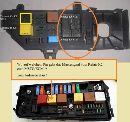

das nicht Anspringen könnte auch von einem Relais im UEC stammen,
das auf Grund des Alters nicht immer Schaltet!

erstmal die Relais im UEC im Motorraum gegeneinander tauschen,
denke Braune und Gelbe Relais waren identisch,
nur die Relaisplätzedie Belegung tauschen!
das Relais Anlasser steuert auch den Anlasser an.
wenn da ne Brücke gesetzt wird und Zündung an ist,
sollte der Anlasser gehen und der motor laufen!
