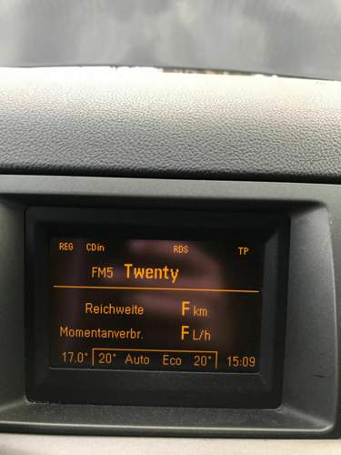

Zum Problem: seit ein paar Monden nimmt er sporadisch kein Gas an, was sich von einem auf den anderen Moment wieder normalisiert. Jetzt konnte ich feststellen das zeitgleich die Beleuchtung der klima Einheit ausfällt, die Tasten funktionieren noch laut BC allerdings läuft die Klima dann auch nicht mehr. Dazu kommt dass wenn die Beleuchtung aus ist, auch der Tempomat nicht mehr funktioniert sobald die Beleuchtung der Klima Einheit wieder an geht funktioniert alles tadellos.
Fehler werden mir keine angezeigt und via obd2 sind auch keine hinterlegt.
Fällt da auch der Gebläsemotor innenraum aus und
die Gebläsestufen werden aber im Display angezeigt?

@rosi03677 Motor muss nicht ausgemacht werden, genau da kannst Vollgas geben und er reagiert nicht darauf, so nach 10-15sek nimmt er Gas an als wäre nichts gewesen, passiert bei kaltem wie warmen Motor
Genau alle Gebläse stufen werden angezeigt aber der gebläsemotor ist so lange aus bis die Beleuchtung wieder anspringt. Vollautomatische Klima
Sobald die Klima Beleuchtung ausfällt lässt sich der Tempomat nicht mehr aktivieren, hatte es auch schon auf der Autobahn das dieser Leistungsverlust bei aktivierten Tempomat kam und ihn damit abgeschaltet hat.
