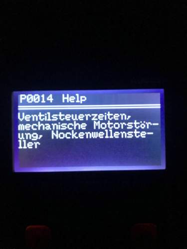

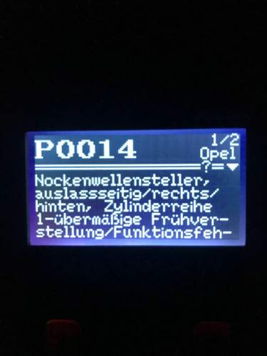

Themenstarteram 26. Oktober 2019 um 18:28
So du hattest natürlich vollkommen recht, Augenkrebs hat zugeschlagen 0014
So nun was tun? Ventile tauschen nw Räder tauschen? Und wie spielt der gebläsemotor da mit rein.

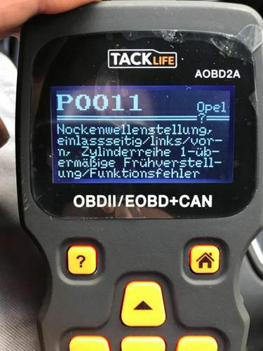

So die Herren, nachdem meine Prüfungen rum sind konnte ich mich heute dem Signum widmen... habe 2 neue steuerventile für die Nockenwellenversteller eingebaut, bei den alten sind die Siebe abgefallen.
P0014 ist weg nun zeigt er p0011 an...
Jemand ne idee?

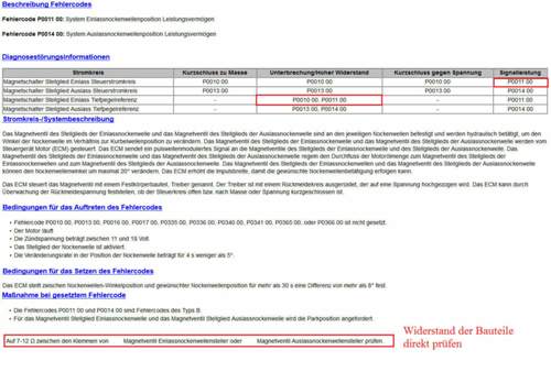

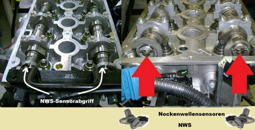

Ja, wie schon gesagt sind das wohl die verstellbaren Nockenwellenräder die fällig sind.
Wenn die Plastesiebe der Magnetventile fehlen müssen Sie ja irgendwo gelandet sein!
ich weiß ja nicht ob die Motorsteuerung klappert bei Motorlauf oder
der Fehlercode P0011 nach Löschen und nachfolgendem Motorlauf,
erst nach 1-2 Minuten oder nach ca 5 Sekunden auftritt,
d.h. die Motorkontrolleuchte angeht!
zuerst sollte man da die Markierungen vom Zahnriemen prüfen,
Stellung OT Kurbelwelle zu den Nockenwellen!
stimmt oder stimmt nicht !
damit die Nockenwellenverstellung der Antriebsräder der Nockenwellen funktioniert,
muß es ja auch Öldruck vorhanden sein,
weil Öl das Regelmedium der Verstellung ist und
die beiden Magnetventile sind das Steuemedium ,
Elektrik steuert an,Öl verdreht die Nockenwellen.
ich würde jetzt zuerst den Öldruck prüfen am Öldruckschalter oder
gleich oben am Zylinderkopf,
über 1,5 Bar sollten es sein,bei warmen Motor .
Direkt über dem Auspuffkrümmer befindet sich in der Mitte des Zylinderkopfs
ein Sechskant.
In der Regel befindet sich im Hitzeschild am oberen Rand sogar dort eine halbkreisförmige Kerbe .
wenn das beides stimmt ,muß man sich an die Motorsteuerung werfen und
Ventildeckel abnehmen und Ölkanaäle wohl untersuchen,
falls die Plastesiebe dort Kanäle verstopfen und
danch wohl die Nockenwellenversteller erneuern.
damit man weiß,was der P0011 oder 0013 usw aussagt,
ein Bild.
