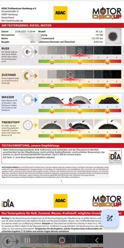

Ich habe vor 2 Wochen eine Ölanalyse durchgeführt. Wie man sehen kann, habe ich erhöhtes Rußanteil (ist jetzt net dramatisch, Diesel + Stadtverkehr halt..), Ölzustand ist noch in Ordnung, leichtes Wasseranteil (halt wegen dem Stadtverkehr), leichtes Kraftstoffanteil (da ich viel Stadt fahre, leitet er immer eine aktive Regeneration ein, sodass ich etwas Diesel im Öl habe)
Halt alle 10.000 km Ölwechsel dann wird es 😁
Anbei die Ölanalyse.. gefahren seit dem letzten Ölwechsel: 9000 km

Danke für die Infos und die Analyse!
