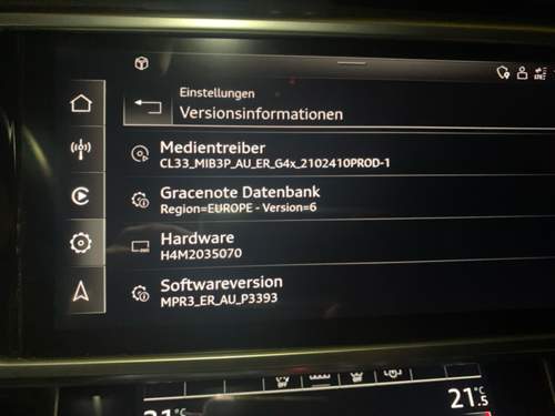

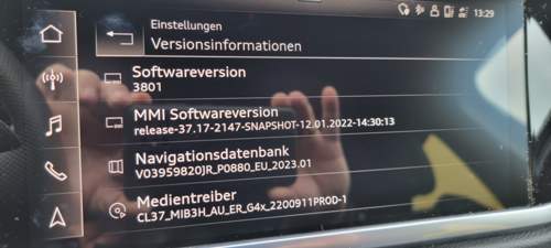

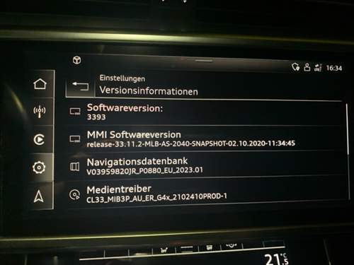

Kannst du mal deine Software Stände senden?
Bitteschön
@v6-leo schrieb am 21. Januar 2023 um 15:27:47 Uhr:
@KayLinus schrieb am 17. Januar 2023 um 22:05:15 Uhr:
Bitteschön
Vielen Dank… ich habe definitiv andere Stände….
Was für ein Bj fährst du? Ich muss Montag zum Service, da werde ich um ein Update bitten.
Bj22, ich habe den ende August abgeholt in IN,
Ist Model Jahr 23
