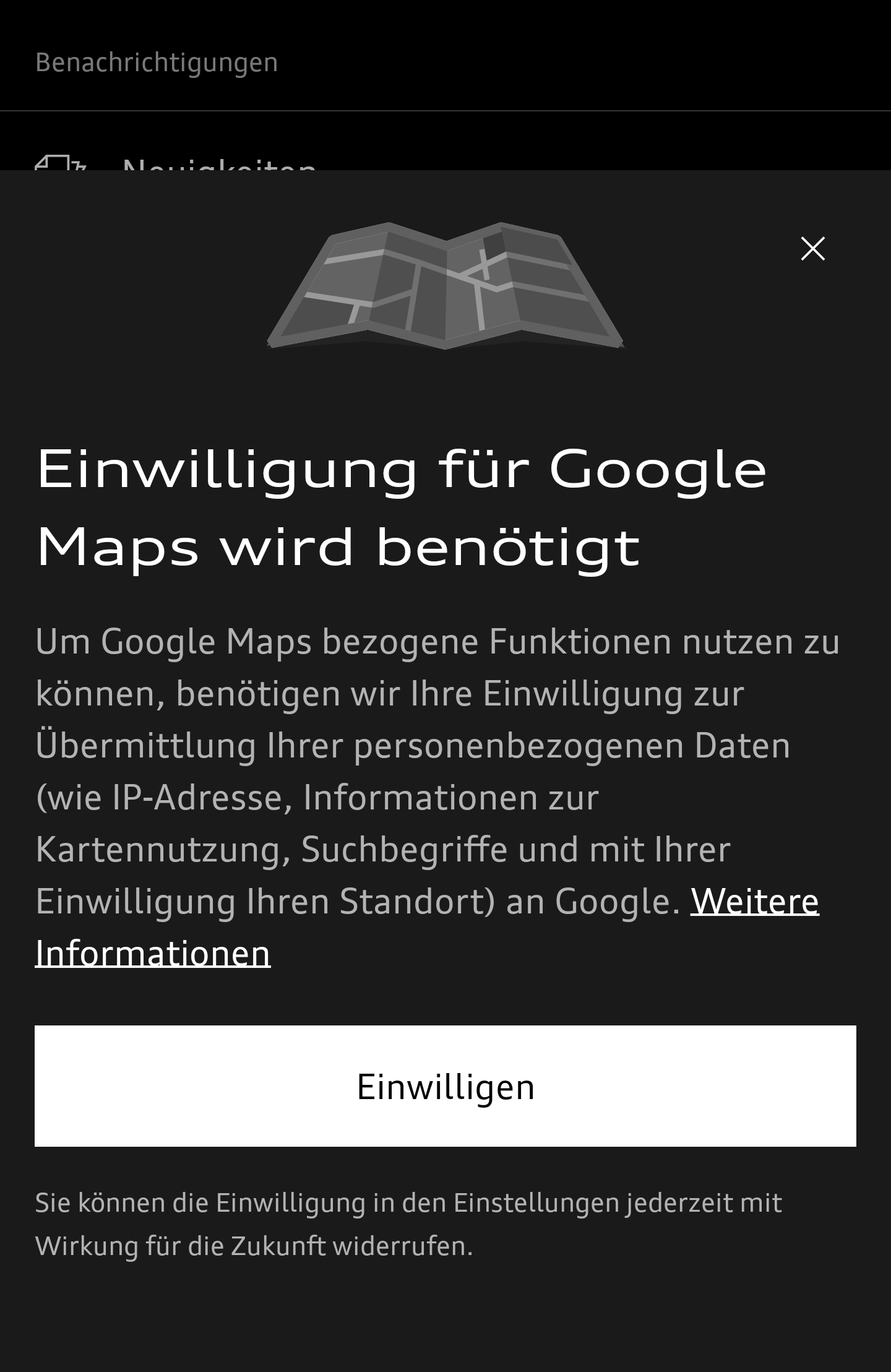

Seit dem letzten Update der myAudi App wurde Google Maps etwas mehr eingebunden als bisher und neben den gesendeten Zielen steht nun „powered by Google“ in weißer Schrift. Anbei ein Bild davon.
Die Ziele lassen sich nur löschen.
Ich werde mal ein Ticket zum myAudi Support erstellen, mal sehen was passiert.

Das Problem dürfte an der Integration von Google Maps in der myAudi App liegen.
Seit dem letzten Update wurde Google Maps in die App integriert, und ich Trottel war damit einverstanden. 🙂
Nun werde ich das rückgängig machen, mal sehen ob die Ziele dann korrekt angezeigt werden wie früher.
Wenn du uns noch verrätst, wie man das selbst beeinflussen kann, wäre das 1A.
Wenn ich die Google Maps Einwilligung in den Account Einstellungen widerrufe, kann ich die Kartenfunktion in der App nicht mehr verwenden (siehe Screenshot).
Da hast du vollkommen Recht. So wie es aussieht, funktioniert dann nichts mehr wie es eigentlich sollte. 🙁
