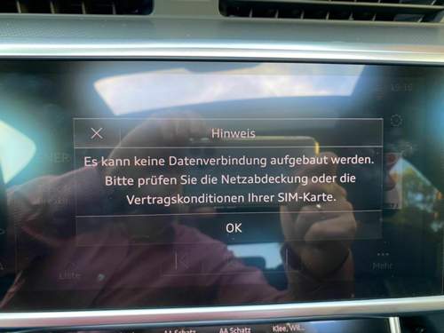

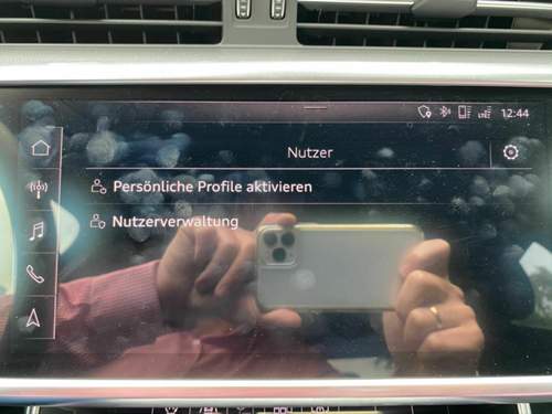

Habe bei meinem A6 das gleiche Problem. Habe das Fahrzeug vor kurzem übernommen und der Login war nie vorhanden. Unter der Kachel Nutzer finde ich nur die Benutzerverwaltung des Hauptbenutzers sowie die Profil Verwaltung. Was mir noch aufgefallen ist, dass nach einiger Zeit das MMI meldet das keine Datenverbindung trotz vollen LTE aufgebaut werden kann. Habe auch bereits einen Fall in Ingolstadt eröffnet. Es ist an die Technik weitergeben, so die Aussage der Kundenbetreuung. Hier ist aber seit 2 Wochen Funkstille. Auch bei Aufenthalt beim :-) konnte das Problem nicht behoben werden. Auch der :-) hat sich mit Ingolstadt abgestimmt und alle verlangten Daten weitergegeben, aber auch hier kam letztendlich keine Rückmeldung mehr.

Was ich neben den üblichen Resets des MMI und rücksetzen auf Werkeinstellung auch schon versucht habe, eine eigene SIM einzulegen. Auch diese hilft nicht weiter. Hier kann dann zwar das WLAN auch genutzt um zu surfen, aber der my Audi Login erschient trotzdem nicht.

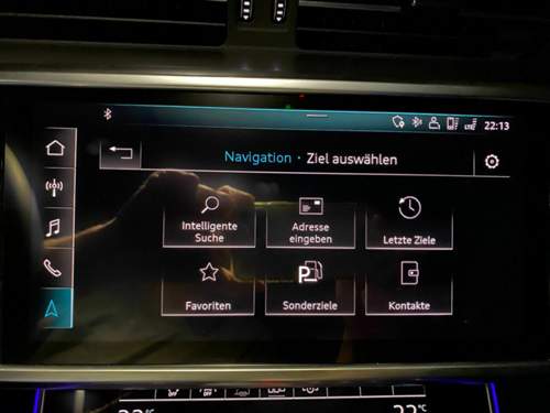

Versuche mal im MMI ein von der App gesendetes Ziel abzurufen. Dann kommt der Hinweis zum Login den Du dann bestätigst und kannst Deine Email und Dein Passwort eingeben.
Xello
Hi xello, die Idee war gut. Leider fehlt dieser Punkt im Navi. Kann keine gesendeten Ziel oder Routen abrufen.
In Navi, oben links die sechs Pünktchen, dort steht dann u.a. Ziele, letzte Ziele, auf diesem Bild unten als letztes Rechteck „gesendete Ziele“ abrufen. Dann kommt die Anfrage für ein Login bei myAudi.
Leider gibt es diese Kachel bei mir nicht. Du meist doch die vier Punkte.... oder
