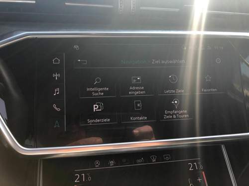

Mein Auto ist 1 Woche alt und bei mir ist es eine Mischung aus allem: Ich konnte die App verbinden, aber der myAudi Login im MMI fehlt. Ich kann über die App Ziele zum Navi senden und dort auch abrufen, die Standheitung einschalten, allerdings nicht Ver- und Entriegeln. Im Display erscheint auch immer folgende Meldung nach dem losfahren. Muss die Tage mal beim Händler vorbei, dass die es sich ansehen.
So sieht es aus, wenn es funktioniert :-)
Und, oh Wunder, auch heute musste ich mich nicht(!) neu anmelden bei myAudi.
Empfangene Ziele & Touren

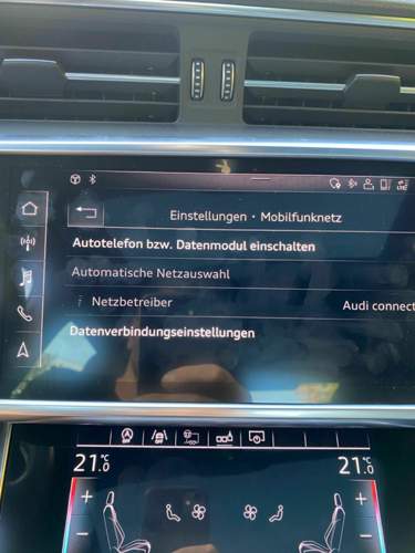

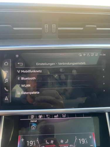

Kurze Frage an alle bei denen es funktioniert. Seht Ihr in den Einstellungen -> Verbindungseinstellungen -> Mobilfunknetz die Einstellungen der eSIM?
Bei mir gibt es dort nur Autotelefon bzw Datenmodul einschalten und Datenverbindungseinstellungen. Dort kann ich dann WLAN ein ausschalten. Habt Ihr dort mehr?
LG
So schauts bei mir aus
.jpg
Ok. Datenpakete gibt es bei mir schon nicht. Kannst Du bitte noch mal auf Mobilfunknetz klicken und zeigen was es dort alles gibt?
LG
Ja klar
.jpg
Dankeschön. Da fehlt es bei mir. Darf ich die Bilder nach Ingolstadt schicken?
