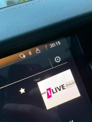

Habe seit heute das Problem das ich kein LTE empfange.
Benutze kein Datenpaket. Aber dennoch stand da immer LTE. Kann keine Nachrichten und kein Wetter aufrufen sowie Alexa benutzen.

@Lagi_04 schrieb am 8. April 2021 um 20:18:40 Uhr:
Habe ich auch ab und zu. Das kommt bald wieder 😉
Man gewöhnt sich (leider) dran.
Das war wohl eine flächendeckende Störung - wie bei allen connect/Audi Nutzer Diensten: entweder wie beschrieben resetten oder einfach warten 😉 klingt komisch, regelt sich aber oft von selbst wieder ...
