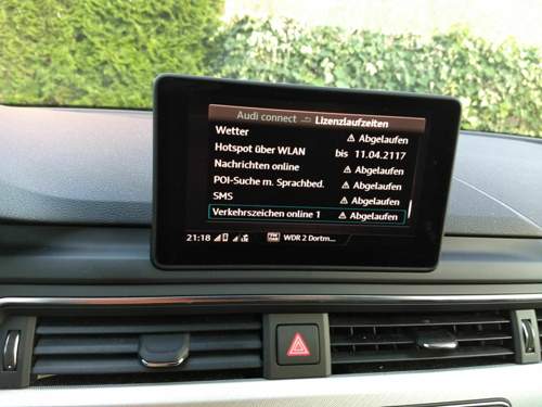

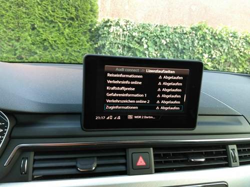

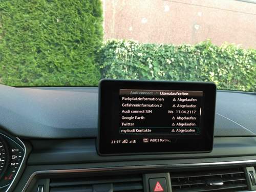

@superbraz schrieb am 2. Juli 2019 um 15:48:25 Uhr:
anbei mal zwei fotos...
wüsste nicht, wo ich hier die pin bzw. meinen benutzernamen (email) von myaudi eingeben könnte!?
Probiere mal den mmi Knopf nach rechts
Kommen da nicht nicht mehr menüpunkte?
naja wetter, verkehr, sehenswürdigkeiten, ... aber keine einstellungen oder so

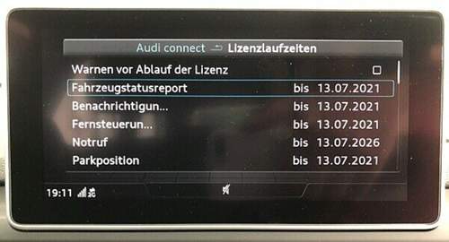

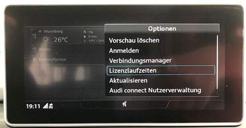

@robertnac schrieb am 1. Juli 2019 um 17:21:35 Uhr:
Wie kann es dann sein, dass ich zu Hause auf der Couch alles in der App sehen kann?
Meine teaser Lizenz ist auf jeden Fall abgelaufen.
Was sagt denn dein MMI zu den Lizenzen? Schau mal in diesem Untermenü nach.
Das ist ein Bild von deinem A6, der kann Connect nur recht eingeschränkt. Dort kannst du keinen Pin eingeben.

@robertnac schrieb am 2. Juli 2019 um 21:24:04 Uhr:
Bitte sehr.
Ich meine, die Anmelde PIN war beim Schlüssel, bei der Abholung.
Aber nochmal:sprich mit der Hotline in Ingolstadt.
Na also, auf Bild 4 steht doch, dass deine Lizenz für die Fernsteuerung noch bis April 2021 läuft. Nur deshalb geht es natürlich auch vom Wohnzimmer aus. Ob du dafür bezahlt hast oder dir das jemand geschenkt hat, ist für das System egal.
Ok. Das ist noch da. Ich habe es aber nicht explizit bestellt oder bezahlt.
Die anderen Sachen sind alle abgelaufen.
Beim meinem S6 konnte ich lediglich Ziele verwalten, die Ausstattung sehen und sehen welche Dienste aktiv waren.
Fahrzeugstatus abrufen ging nicht.
Aber frag doch mal im 4G Forum, bei mir ist es schon eine Weile her.
@superbraz schrieb am 2. Juli 2019 um 21:28:54 Uhr:
Da ist aber nix „connectet“ ausser dass ich nach dem wetter schauen kann, aber das kann ich auch durchs panoramadach.
Also kann der 4G VFL keinen fahrzeugstatus in der app anzeigen??
So ist es. Das können nur Fahrzeuge mit „Notruf und Service“, das gibt es beim 4G nicht.
