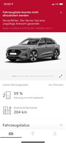

ich habe Probleme mit der my Audi App. Laden über zeitprogramm funktioniert gar nicht, starte einfach nicht und dann kommt eine Meldung dass bis zum geplanten Abfahrtszeitpunkt das laden nicht mehr erreicht werden kann und der Abruf des Fahrzeugs funktioniert auch meistens nicht und es kommt diese Meldung.
Oder hab ich mal wieder keinen Plan ?

Ich habe auch wieder Fehlermeldungen. E-tron steht in Garage und hat Netzabdeckung.
Ich hab die Meldung heute auch sporadisch erhalten...
10 Sekunden später klapt es dann aber meistens wieder...
Soeben wieder Audi connect Dienstfehlermeldungen...! Mühsam....

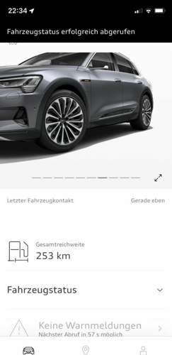

Wieder up-to-date und online
