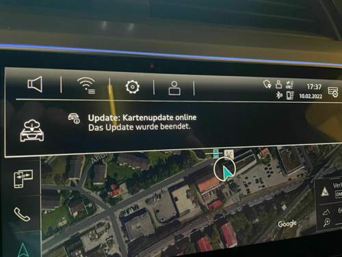

Diese Meldung habe ich fast täglich auf dem MMI.
Die Meldung verbirgt sich hinter einer kleinen Weltkugel oben links.
Hat das noch jemand?
Ja ist normal solange man eine gültige Infotaiment Connect Lizenz hat (3 Jahre), danach kostenpflichtig verlängern
@tollertenya schrieb am 10. Februar 2022 um 15:35:21 Uhr:
Ist bei mir auch so. Kommt fast jeden Tag.
Ziemlich sinnfrei - oder wer soll davon einen Nutzen haben ?
Nach ca. 6 Monaten habe ich heute diese Meldung erhalten. Und das mit Hauptnutzer Profil. Endlich wieder automatisches OTA Navikarten Update …
@Stefan73 schrieb am 10. Februar 2022 um 16:28:48 Uhr:
Exakt. Sinnfrei!
Einfach Benachrichtigungen zu verschiedenen Themen in der Benachrichtigungszentrale ausschalten. Steht bei mir im Bordbuch S. 23. Habe selbst alles ausgeschaltet.
