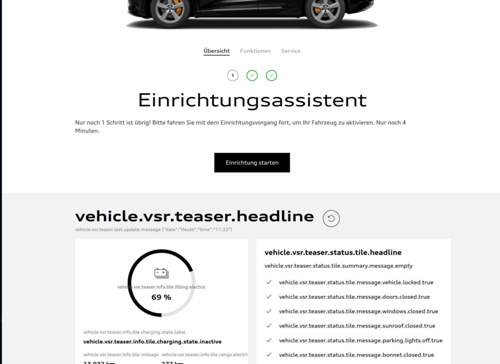

So sieht myAudi aktuell bei mir im Browser aus ...
laut Audi Helpdesk soll ich das Alles ignorieren und Geduld haben ... na dann ....
Einrichtungsassistent ging ja nicht, weil es schon eingerichtet ist ...
uebrigens steht mein etron, lt myAudi, ca 60 km weg ... aber ich sehe ihn hier im Carport 🙂)

@Mercedix schrieb am 12. Juli 2021 um 17:37:05 Uhr:
Ohne involviert zu sein, sieht aus als ob deiner im Backend migrieren wird.
