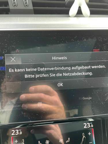

Hallo zusammen
Kurze Frage in die Runde:
Hat jemand auch keine Datenverbindung sowohl im Fzg wie auch via myAudi App?
Seit ca. 0700 Uhr kein Empfang mehr. Trotz LTE Empfang gem. MMI.
Vielleicht hat es ein Zusammenhang mit den gestern erhaltenen neuen Webdienste für MIB3?!
e-tron 55 MY21 mit myAudi v4.0.1
P.S. MMI Reset bereits durchgeführt. Fall an Audi connect gemeldet.

@FloV2010 danke für die Rückmeldung. Gebe gerne Bescheid, wenn wieder online. Leider erhalte ich z.Z. auch keine Verkehrsmeldungen. Und das nach 10‘000km mit MY21. Mit MY19 und über 50tkm hatte ich gefühlt weniger Ausfälle mit Konnektivität!
Wenn die Datenverbindung nicht steht bekommst Du weder Verkehrsmeldungen noch den Status der Ladesäulen. Beim 21er kannst ja noch nichtmal auf eine eigene SIM / RSAP ausweichen.
Bei meinem dauerte es exakt 3 Wochen bis er wieder online war.
