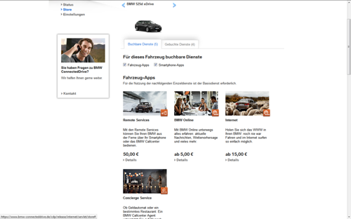

@stockahead schrieb am 19. Januar 2015 um 23:15:57 Uhr:
Die SA Remote Services (6AP) ist laut Preisliste ein zusätzliches Extra und erfordert die SA ConnectedDrive Services (6AK).
Ich habe die SA 6AK - nicht aber die 6AP. Die My BMW Remote App habe ich dennoch installiert und mich in der App angemeldet. Mein Auto mit der korrekten Modellbezeichnung erscheint auf der App. Die einzige Funktion welche mir die App anzeigt ist jedoch die Lokalisierung. Ist das in diesem Fall normal?
Würde zwar gerne die 6AP bestellen aber einen "Store" im CD Portal Schweiz sprich in meinem Profil, habe ich bislang noch nicht gesehen.
Die SA Remote Services habe ic hauch nicht.. darum werde ich heute Abend mal bmw anrufen um dies zu klären. Gestern habe ich aber gelesen, das alle fahrzeuge die nicht älter sind als Jg 2010 Remote Services unterstützen sollte.
@Black_Jugo schrieb am 20. Januar 2015 um 16:19:48 Uhr:
Hast du meinen Beitrag nicht gelesen? Du musst Online Assist buchen. 159 Euro Jährlich. Ab dann hast du CD Apps und Remote....wenn du noch Internet nutzen willst brauchst du BMW Premium.
Sooo habe nun gerade mit BMW gesprochen. Die SA "Remote Services" werden nicht freigeschaltet, wenn man eines der beiden Abos "Bmw Premium oder BMW Online/Assist" löst. Diesen Service muss man bei der Fahrzeugkonfiguration seines Fahrzeuges gebucht haben. Hat man dies nicht getan, kann man auch diesen Service nicht nutzen.
ABERRRRRR...
Laut dem BMW Mitarbeiter sollte es aber bald möglich sein, nach diesem Sommer den Service "Remote Services" über das BMW ConnectedDrive Portal einzeln zu buchen.
@Black_Jugo schrieb am 20. Januar 2015 um 17:05:37 Uhr:
ABERRRRRR...

Pepilio du hast RECHT 😁
Sobald man einen Dienst im Connecteddrive Portal bucht, kann man die "Remote Services " konfigurieren und aktivieren 😁 habe nun alles konfiguriert... In der App wird jetzt noch zusätzlich zur Karte die Steuerung und die Klimafunktion angezeigt. Bei Testen hat es nicht funktioniert. Daraufhin habe ich den CD Support angerufen. Sie haben mir gesagt, das es einwenig dauert bis der Service aktiv ist. Werde euch dan morgen darüber informieren. Bei mir kann es aber sein, dass die My Remote App nicht funktioniert, da ich einen Bmw für den deutschen Markt in der Schweiz fahre... bin gespannt 😁
