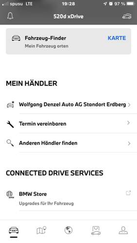

Ich greif den Thread nochmal auf.
In einem anderen Thread hab ich hier gesehen, dass mit der App auch Dinge wie Tankfüllstand und Restreichweite angezeigt werden können.
Ich habe mich auf der Homepage nochmal bisschen belesen.
Mein Auto jedenfalls erfüllt alle notwendigen Punkte welche BMW angibt.
Sprich Produktionsdatum nach 07/2016 oder 06/2016, Remote Control hat er. Ortung is aktiv, welche auch mit der App funktioniert.
Jedoch zeigt die App das eben nicht an.
Auch dieses "Alles OK" zeigt er nicht.
Habe den Wagen jetzt schon mal neu hinzugefügt. Hat aber auch nichts gebracht.
Weiß jemand woran das liegen kann?
Die App ist auf jeden Fall im Schnitt 2x die Woche per Kabel mit dem Auto verbunden.
Genutztes Handy ist ein Galaxy S20+.
Danke euch schonmal

Wie gesagt meine app zeigt es gar nicht an. Auch nicht wenn sie via Kabel angeschlossen ist.
Darum frage ich ja was es evtl sein könnte. Wie ich ja schon sagte, die voraussetzungen gemäß der BMW Homepage erfüllt mein Auto alle...

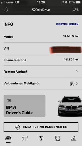

Einfach Usb Kabel ran und App öffnen meine ich.
iPhone und nichts eingestellt.
Aber ob das da steht oder nicht - wirklichen Nutzen hat das nicht.
Hi!
Verbindung über snap in. Aber ich habe auch noch die alte braune App - da geht mehr…
7901cd65-7489-40c0-96ce-5ef6005e8593
3989668e-6d8b-4fae-8143-dcf42597e083
4db2456e-9365-49e3-9b7a-e7503c5ebf91
Danke Don. Ja klar hat es keinen allzu großen Nutzen. Dennoch geht es ja bei dir und bei mir eben nicht.
@gyula1 ich verbinde auch via Snap-In. Ich prüfe nochmal. Wer weiß woran es liegt...
Hab es eben nochmal versucht, leider kein Erfolg.
Er aktualisiert zwar brav den Kilometerstand des Wagens in der App aber sonst nix.
Habe mal eine E-Mail an den Kundenservice geschickt. Mal schauen ob und was die antworten.
Ich berichte auf jeden Fall.
Vllt hat ja wer anders noch das Problem und würde gern wissen was da nicht geht/stimmt.
