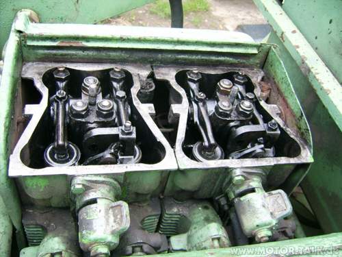

Hi Leute ich habe die letzten tagen meinem MV motor ausbaut und die Manteldichtungen neu gemacht..
Natürlich habe ich auch sämtliche anderen dichtung neu gemacht und die Kupplung auch.
Gestern habe ich den Motor wieder rein gesetzt und alles soweit wieder angeschlossen und flüssigkeiten aufgefüllt. Eben wollte ich ihn dann das erste mal starten aber irgendwie kann der anlasser den Motor nicht starten😠
Er dreht aber es hört sich so an das er nicht die Schwungscheine dreht.. habe den anlasser ausgebaut und ihn getestet, funzt auch soweit.. wieder rein gebaut und das ganze hat sich nicht verändert... Anlasser dreht aber kein starten des Motors...
Einer nen rat was ich machen kann? Habe nicht wirklich die lust alles wieder raus zu bauen😰
Gruß Tobi

Er möge vorher mal die Kerzen rausdrehen. Bei falsch eingestellten Ventilen gehts auch schwer.
Was geht schwer bei falsch eigestellten Ventilen ?
Was meinst Du was passiert, wenn der Kolben gegen (teil-)geschlossene Ventile drückt?
Nur mal zur Anmerkung:
Das nennt man Kompression! Das sollte ein Motor auch haben, sonst läuft er nicht.😉
Nur teilgeschlossen ist schon Sch... ! Da hat doch wohl nicht einer einen Dekohebel eingebaut?
Uwe
Dsci0078
wenn bei allen 4 zyl. die ventile auf einmal geschlossen weren ginge der motor schon schwer durchzudrehen. frage ist, kann man die ventile überhaubt so schlecht einstellen das so was passiert? ich würd versuchen, die kiste einfach mal anzuschleppen um zu gucken ob se überhaubt läuft. danach das starter problem angehen. olli

Was hat die Messung der Kabel ergeben?
wenn ich das so lese ist jetzt momentan folgendes:
1. Motor dreht leicht durch, weil er ihn von Hand drehen kann
2. Anlasser ist neu
3. batterie ist OK
4. Massekabel OK
5. Leitung Batterie Anlasser OK ?
Lässt er sich anschleppen?
Was passiert wenn man Startpilot zur Hilfe nimmt?
Zündfunken da?
Markus

Boar ey jetzt gehts aber rund hier:-) also da grade nicht viel Zeit als erstes was für Markus... Punkt eins bis vier is alles okey die Kabel Messung zum Anlasser habe ich aus Zeit gründen noch nicht machen können... Wird aber durch gemessen sobald ich daheim bin..
