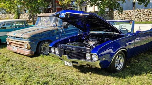

Ansonsten, um was Positives zu schreiben: Am vergangenen Samstag habe ich mit dem Pferdchen an einem lokalen Oldie-Treff im Nachbardorf teilgenommen. Gut 60 Fahrzeuge waren da und das Wetter zeigte sich von seiner Schokoladenseite. US-Schiffe waren übrigens klar in der Überzahl, im Zustand stark schwanken, aber schön war es allemal, nach zig Jahren Pause wieder dabei zu sein. Mein letztes Treffen war 2019, dann kam Corona, dann kam die AUswanderung - und der Oldie musste gehen.
Hjaertlanda-14-sept-2024
Der Olds 442 wäre was für mich.🙂
Du, der war auch in traumhaftem Zustand. Lecker Motörchen, alles sehr ordentlich gemacht, im Innenraum ein Traum in Weiß. Und, äh, 442 ist wohl ausreichend Hubraum für milde Steigungen :-)
Beim Oldsmobil 442 steht die Zahl nicht für den Hubraum 😉
