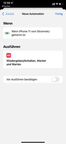

Ich bin mit meinem 3er viel im Außendienst unterwegs. Dafür habe ich ein „organizer“ auf dem Beifahrersitz. Das ist ein organizer damit das Auto aufgeräumt bleibt. Dieser wird angeschnallt. Leider ist es jedoch nun so, dass wenn ich aussteige das Radio weiterläuft weil das Auto denkt das noch jemand auf dem Sitz sitzt. Erst wenn ich abschließe geht es aus. Damit ich nicht die ganze Umwelt nerve wäre es toll wenn das Radio sich so verhält wie wenn niemand auf dem Sitz sitzt. Nämlich ausgeht wenn ich das Auto ausschalte und die Tüte öffne. Weiß hier jemand Rat?
BimmerCode und Dongle wären vorhanden

Hörst du zufällig die Musik über das Smartphone im Auto?
Da könnte man auch noch eine Automation basteln.
z.B „Wiedergabe pausieren“, wenn das Smartphone aus der Ladeschale ( also Ladegerät getrennt) verwenden.
Bei iOS Automationen bin ich mir nicht sicher, ob das geht. Bei Android ist es möglich.
Edit:geht
Automation

Leider wird sie über Spotify gestreamt. Und da der Organizer ein „slotpack“ ist geht da auch vieles rein und ist dementsprechend schwer.
Dann bleibt nur mute .. danke für den Input
