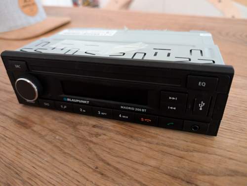

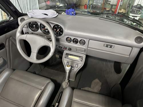

1) Im ersten Schritt habe ich ein neues Radio verbaut (Blaupunkt Madrid 200BT). Ich finde das Radio vom schlichten Design her relativ passend oder zumindest nicht störend wie die Kirmesbudenradioblenden. Hier sind die Unterschiede zwischen den Modellen relativ aufwändig herauszufinden, aber kurz gesagt, das Modelle Madrid hat Bluetooth und die kurze Bauform. CD, dAB+ benötige ich nicht. Reingepasst hat es in den eigentlich Slot nicht, da mein Ausschnitt wohl kein din1-maß hat. Ich hab die Front mit nem 3d-gedruckten Adapter angebracht.
Im ersten Video ist dabei der Originalzustand zu hören und im zweiten das neue Radio mit altem Lautsprecher. Man merkt schon deutlich einen Unterschied ins positive.

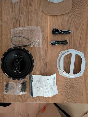

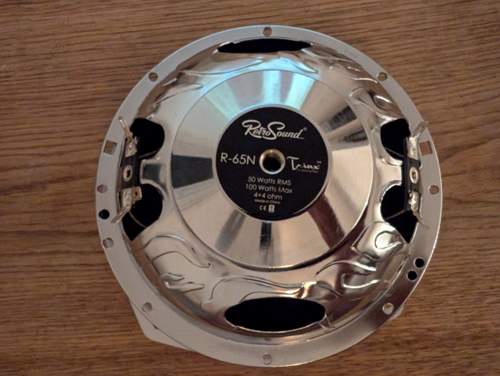

2) zusätzlich habe ich dann den Lautsprecher von Retrosound VWMSB6 verbaut. Hier hat man einen Mitteltöner und zwei Hochtöner. Die Hochtöner werden rechts /links bzw (FL / FR) unterschiedlich angesteuert. Obwohl die Hochtöner nur 5 cm auseinander sind merkt man aber einen Unterschied der Klangherkunft. Wohl gemerkt im direkten unterschied wenn man im Radio den Kanal links bzw. Rechts komplett ausschält.
Ich muss sagen dass ist eine Welt im Unterschied.
Einziger Nachteil ist, dass ich den Lautsprecher einfach nicht reinbekommen habe. Ich musste letztendlich oben eine Lasche umbiegen und mit Augen zu ihn unten über die Elektrikverteilung drücken. Hier gibt es wirklich keinen mm Luft. Schlecht für den Einbau aber sicherlich positiv für den Klang🙂 die Verdreh-Pins der Sichtblenden/Gitter bekomme ich von hinten auch nicht mehr vernünftig zu. Es ist wirklich eng!
Der Sound ist (für den normalen Käferfahrer) top, der Lautsprecher unsichtbar und ich würde das System jedem empfehlen. Normal wäre ich hier am Ziel gewesen und wäre glücklich.
