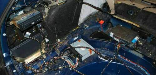

Der Adapter ist da die Frage ist wo ist mein Radio Modul ?
Da müsste es doch sein oder ?

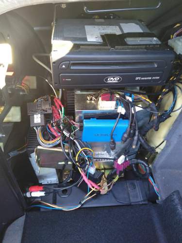

Links bei mir!
Kannst du mit deinem 4:3 Musik hören?

@EnnoM schrieb am 2. April 2020 um 15:46:43 Uhr:
Links bei mir!
Fast kein Kabelsalat :P da guckt ja eh nie jemand rein.....
Ja hab das auch bei vielen gesehen das die es da haben kann es sein das ich meins hinterm Monitor anschließen muss ?
Das ist jetzt rechts vom Ersatzrad könnte dieses Teil das Radiomodul sein ?
