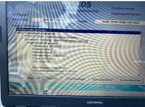

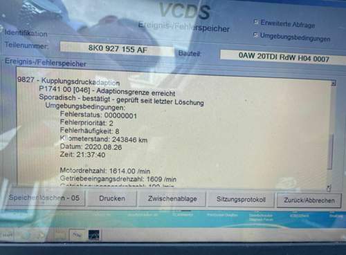

Hallo an die Profis! Audi A4 Limo B8 Erstz. 06/2010
Ich habe den Fehler Getriebefehler weiterfahrt möglich , jedoch rutsch bei mir der Gang als ob die Kupplung schleift. Bergauf kommt man fast nicht weg. Rückwärtsgang geht auch.
Der Ölstand wurde im Fahrzeug vorher angezeigt mit der Meldung Max 1 Liter einfüllen. Ich habe 0,5 Liter eingefüllt. Service wurden alle durchgeführt. Bis jetzt war alles ohne Probleme.
Der Fehler im Anhang wurde vom Mechaniker zurück gesetzt. Kein Erfolg
Was könnte hier der genaue Fehler sein?
Bitte um Hilfe.

Die Meldung Öl einfüllen kommt aber nicht vom Getriebe, sondern vom Motor. Der Motor hat aber nichts mit dem Getriebe zu tun.
Wo hast du denn jetzt Öl eingefüllt?
Adaptionsgrenze erreicht , heißt meist Kupplungspaket verschließen.
Bei der Laufleistung möglich.
Du kannst noch folgendes versuchen.
Die Lernwerte für die Vorwärtskupplung im Getriebe-Stg. löschen und eine Adaptionsfahrt machen.
Wenn es dann nicht weg ist, melde ich im hier schon oft erwähnten Forum.

Danke erst einmal, werde weiter Berichten.
Dies mit dem Öl (Motoröl) war ca 1 Woche zuvor
Sonst war immer alles soweit bestens.
Als ich bergauf stand war keine Kraftübertragung mehr da.
Mein Mechaniker vermutet ...
Hallo entweder die Anfahrkupplung defekt oder im Schlimmstenfall die Gliederkette muß man zerlegen
Kann man erst nach Getriebe Ausbau und Fehlersuche feststellen
Reparatur zwischen 1500-3500€ je nach defekt
Aktueller Stand nach Fehler Analyse ohne Ausbau.
Lg
Hatte ich ja schon Erwähnt, Adaptionsgrenze Erreicht kann auch am Öldruck liegen, Schieberkasten Hydraulik, Saugstrahlpumpe, Ölleitung, ggf. Abrieb/Verunreinigung in den leitungen bzw. im Öl, somit fehlt der Druck mit Resultat kein vortrieb.
Nochmal nachgefragt, wurde regelmäßig alle 60TKM das Getriebe Öl gemacht ? Die MT ist da etwas Empfindlich.
Mit am Günstigsten wäre erstmal der Versuch ein Ölwechsel ggf. Spülung, 3-4 Ölwechsel hintereinander, dazu dann auch den Getriebefilter Ersetzen, Lernwerte löschen. Adaptionsfahrt ging beim CT 0AW wohl nicht mehr.
