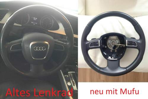

Hi zusammen, wollte grad mein Lenkrad durch ein MFL mit schaltwippen ersetzen, lief ganz gut bis ich den Airbag wieder einbauen wollte. Jetzt passt der nicht in das MFL?!
Weiß jmd ob es da minimale Unterschiede gibt?
Hey Leute, Ihr wisst doch, dass Ihr nix am Airbag verloren habt und es gegen die NUB von MT verstösst darüber zu schreiben - also lasst es eine Werkstatt machen!
Und natürlich gibt es Unterschiede bei den Airbags!
Das war blöd formuliert ich hab nicht selbst am Airbag rumgebaut hat sich aber so schneller schreiben lassen, sorry für das Missverständnis!! Ausgangsbasis war ein 0815 3-Speichen-Lenkrad ohne MUFU (s. Bild)
Ich habe ein gebrauchtes Lenkrad mit Schaltwippen und Mufu gekauft (wieder 3 Speichen, angeblich vom 8K, mit Wippen und MUFU). Mit diesem war ich gestern in einer Werkstatt in der mir ein KFZ-Meister das umbauen wollte.
Zuerst wurde der Lenkwinkelsensor getauscht (von 8K0953568E auf F), dann wurde das Kabel noch getauscht und beim Zusammenbau stellte er fest, dass das komplette "Hupen-Modul" nicht mehr ins Lenkrad passt.
Die Lenkräder schauen augenscheinlich genau gleich aus, auch bei genauem Vergleich kein Unterschied nur eben die Öffnung minimal kleiner. Die MUFU-Tasten kann man sogar plug-and-play von dem einen in das andere Lenkrad umbauen! (wollte ich nur nicht weil die Schaltwippen dann "verloren" wären).

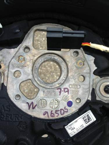

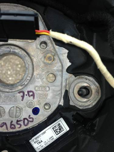

Momentan ist alles auf Anfang, mich interessiert jetzt nur, was das Neue Lenkrad für eines ist? (Detailbilder vom neuen Lenkrad anbei, habe versucht alle möglichen Nummern die drin stehen zu erwischen)

Das Neue dürfte wohl 8R0419091G (WUL) sein und somit für A3 8P A5 Q5... kann das jmd bestätigen?
Wie wäre die korrekte Teilenummer eines A4 B8 vfl Mufu Lenkrades?
Bzw. kann ich die Mufu-Tasten des A3-Lenkrades einfach in mein A4-Lenkrad umbauen? (Hardware passt einwandfrei, funktioniert auch die Software? dürften die identischen Tasten sein...)
linke Taste: 4E0951527AH WEP
rechte Taste: 4E0951527AJ WEP
Las das Lenkrad wie es ist. Und wechsel nur die Tasten. Die sind bei beiden Modellen gleich. Brauchst dann nur denn richtigen Stecker für den Airbag mit Mufu. Denn der vom q5 passt nicht. Dann war der lenkradkauf vom q5 kein fehlkauf.
8K0971589A Ca 40 Euro bei eBay.
