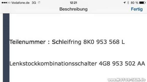

so ich habe mir nun in eigeinitiative den lenkstock inklu schleifring vom FL bestellt, natürlich ohne zu erwähnen für welchen wagen das ganze ist.
ich berichte dann obs funktioniert hat, damit spuerer auch sein kasten bier bekommt oder eben nicht 😉
Ich muss noch mal nachschauen welchen Schleifring/Steuergerät ich Original drin habe. Jedenfalls wurde dieses modellübergreifend auch beim FL verwendet und ich habe bei mir die FL Hebel im Zuge der ACC Nachrüstung eingebaut. Laut Teilekatalog eine gängige Kombination in der Übergangsphase.
Diese Kombi habe ich verbaut.
