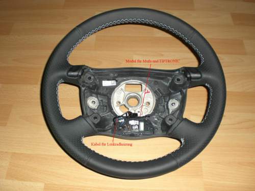

Hey Markus,
thx für die Info. Den Airbag kann ich aber behalten oder? Hast du eine TN für das Lenkrad zur Hand?
Justin
Den Airbag kannst du auf alle Fälle beibehalten. Das Lenkrad ist äußerlich absolut identisch mit deinem jetzigen, es kommt halt nur an einer Stelle ein Kabel raus... 😁 😉 (siehe Anhang)
TN habe ich nicht mehr zur Hand. Auf einem alten Bild habe ich aber versucht die TN abzulesen: 8E0 419 091 BL, kann aber nicht 100%ig für garantieren. 😉 Vielleicht kann ja jemand die TN bestätigen oder widerlegen?!
VG Markus
Lenkradheizung-kabel
Ja, ist ein beheizbares Leder-Multifunktionslenkrad fürn A4 mit Tiptronic.
