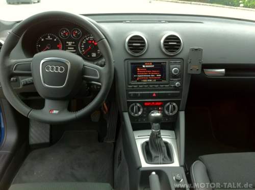

Hab mir bei Ebay ausversehen (ja wirklich) ein S-Line MUFU Lederlenkrad 3 Speichen mit Schaltwippen ersteigert BJ 11
Nun meine Frage: Passt es in meinen a3 sportback BJ06 rein?
Kann euch leider nicht sagen was ich für ein Lenksäulensteuergerät und Schleifring hab.
Radio hab ich RNS-E drin, aber keine GRA.
Mfg
dann zum 🙂 und per Fahrgestellnummer nachschauen lassen, was damals verbaut wurde.
ich hab momentan das lenkrad siehe anhang.
was würde des kosten da diese tasten reinbauen zu lassen damit ich mein Radio/Handy usw steuern kann?!
merci
