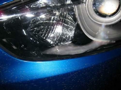

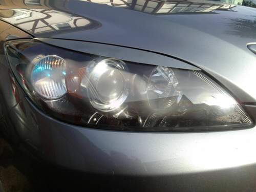

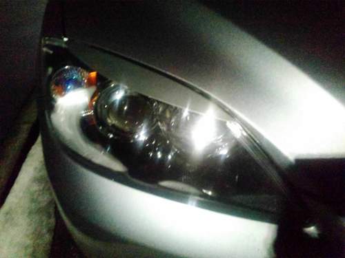

1. das ist KEIN Beweis, zumal du nicht alle Zeit, jeweil 24 Std beim Auto gestanden u. beobachtet hast. Hättest du es, dann hättest du auch mal Beschlag gesehen (es sei denn das Auto steht immer nur in einer beheizten Garage 😉)
2. sind auch die Mazda Foren (auch Modell 626), voll von Autobesitzern, die bei ihrem Mazda Beschlag in den Scheinwerfern vorfinden
https://www.mazda-forum.info/threads/scheinwerfer-beschlagen.29175/
https://www.mazda-forum.info/.../
https://www.mazda-forum.info/.../page-2
Hinweis zu älteren Autos, bei denen das nie beobachtet wurde:
"Dieses Phänomen der beschlagenen Scheinwerfer tritt bei modernen Autos vermeintlich verstärkt auf: Weil sie allermeist über klare Abdeckscheiben verfügen, ist Beschlag deutlich besser erkennbar als bei älteren Fahrzeugen, die noch mit geriffelten (und daher kaum durchsichtigen) Abdeckgläsern ausgestattet sind."
Bevor das jetzt ausartet u. jemand seinen, Subaru Forester oder Opel Askona erwähnt, der das auch NIE, nie, nie hatte ... man kann zu jedem Hersteller, zu jedem Auto, zahlreiche Beispiele für diesen Scheinwerfer Beschlag finden u. somit ist es keine Eigenart oder Fehlkonstruktion bei Mercedes oder Multibeam Scheinwerfern.

@Protectar , danke für die Bilder... brauche da nichts weiter zu kommentieren 😉
Ich möchte dazu betonen, daß ich den Ärger grundsätzlich verstehe u. auch, daß man sich an der befremdlichen Optik durch beschlagene Scheinwerfer stört. Erst recht, angesichts des extrem hohen Aufpreises für Multibeam von €2.320,50
Selbst S-Klasse Fahrer müssen €2.000,- dafür extra bezahlen. Da erwartet man, daß die bei einem neuen Auto auch nicht defekt aussehen.
Nur ist die moderne, teure Licht-Technik kein Garant dafür, daß es keine Abkühlung mit Niederschlag auf den Deckgläsern gibt. Im Gegenteil, Xenon u. LED sind kühler als Halogenlicht.
Da die LED bzw. Multibeam Eigenschaften durch den Beschlag in keiner Weise beeinträchtigt werden, sieht sich Daimler nicht genötigt, ein Vakuumverfahren einzuführen oder eine Beheizung (so wie für den ACC Radarsensor) einzubauen. Das wäre technisch möglich, würde den Multibeam aber nochmals teurer machen.
