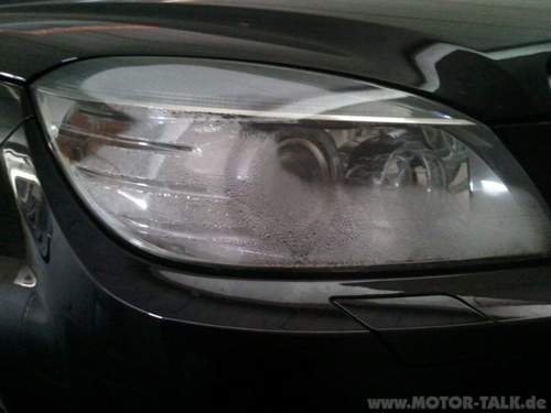

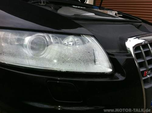

Anbei ein paar Beispiele,
die zeigen es hat nichts mit Multibeam, nichts mit Mercedes zu tun.
Es stimmt, wenn man im Service sagt, das sei "Stand der Technik" - solange LED Licht kälter ist als Halogen u. keine 100% Belüftung des Scheinwerfergehäuse immer zu jeder Zeit u. Temperatur, gewährleistet werden kann.
Das Beschlagen kommt u. kam nachweislich bei allen Herstellern heute u. gestern vor.

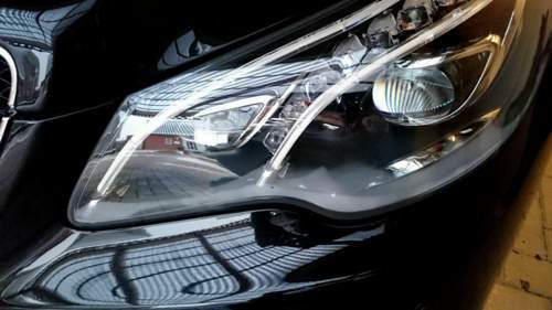

Hingegen jeglicher Meinungen hier im Forum: Nein, es ist nicht "normal". Es gibt bei Mercedes, gegen dein Problem, Abhilfe.
Es ist nicht Stand der Technik wie einige hier behaupten. 🙂
Sei so nett und verrate es uns doch
@froggorf schrieb am 2. Januar 2018 um 23:11:46 Uhr:
Es gibt seit Jahren bei diversen Herstellern (Audi, BMW, ...) Lösungen mit Granulat im Säckchen, so wie auch bei dieser BR. Ein Familienmitglied hatte das gleiche Problem mit dem Multi Beam SW wie oben beschrieben.
@Service24h schrieb am 2. Januar 2018 um 23:27:04 Uhr:
Wie ich bereits beschrieben habe, gibt es auch die Silca Pads (50St. kosten €12,- bei Amazon), die vom Service oder einem selbst, bei beschlagenen Scheinwerfern eingesetzt werden können.
Aber das widerlegt nicht, daß es Stand der Technik ist, sondern begründet die Abhilfe des Service, eben genau weil es Stand der Technik ist u. nachweislich eben nicht nur bei Mercedes Multibeam Scheinwerfern.
