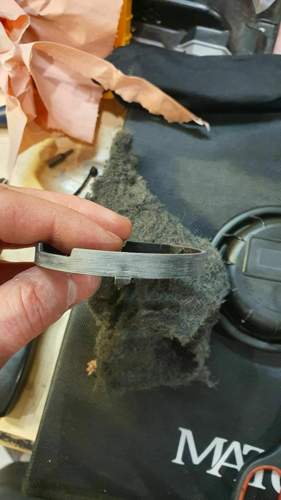

Heute habe ich beschlossen, den Fisch aus den Leuchttürmen zu holen. Und dank Jörg Santers Informationen und anderen Informationen zu diesem Thema habe ich angefangen. Ich habe die Abdeckungen auf der Rückseite des Multibeams geschnitten, um später die berühmten Spezialabdeckungen A 000 826 0900 anzubringen.
Mein Händler sagte mir, dass er nichts gegen das Beschlagen tun könne, er lacht mich aus, weil wir alle hier eine Lösung haben. Ich werde ihn aufsuchen, um die Garantie auszuüben, und er bestellt die Abdeckungen auf meine Kosten. Ich habe bereits ausgiebig für ihn gearbeitet, weil es nur das temporäre Klebeband abnehmen und die Kappen aufsetzen wird.
Zum Schneiden muss man langsam gehen und mehrere Schnitte machen, das habe ich mit einem Cutter gemacht. Entfernen Sie nur den vorgeschnittenen.
Bevor Sie den Scheinwerfer bewegen, saugen Sie ihn ab, um nicht überall Schmutz in den Scheinwerfer zu bringen
Was mich am meisten überrascht ist, warum ursprünglich alles geplant ist? Beim Zuschnitt stoppt die Abdeckung innen. Ich verstehe nicht, dass dies nicht von Anfang an umgesetzt wurde.

Schließlich habe ich die Kappen bei Hirschvogel bestellt, weil ich auch andere Teile bestellen musste. Also habe ich sie ausprobiert, aber mir hat etwas im Schloss nicht gefallen. Die Kerbe der Kappe ist so hergestellt, dass sie sicher am Scheinwerfer einrastet, außer dass es kein kleines "Klackern" der Verriegelung gab. Plötzlich habe ich es versucht und eigentlich muss man mindestens ein kleines zusätzliches Teil schneiden oder sonst nur die Ohren 1, 2 und 3 lassen.
In Bezug auf den Silicagel-Käfig dachte ich, wenn eine Tasche kaputt gehen würde, würde es viel im Leuchtturm geben, also habe ich eine kleine Modifikation vorgenommen, nicht sehr lang, nicht teuer, ein wenig Sandpapier, ein wenig Kleber und ein Strumpf. Aber man weiß es nie.
Dann lege ich 5 Beutel mit 3 Gramm pro Kappen.
Und los geht's in der Hoffnung, nicht mehr vom Nebel gestört zu werden.
