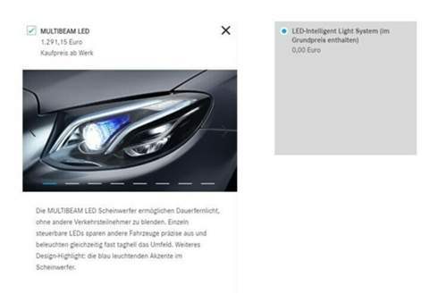

@Protectar schrieb am 11. März 2018 um 17:02:12 Uhr:
@Der Vectra schrieb am 11. März 2018 um 15:25:56 Uhr:
Zitat:"Das Intelligent Light System (ILS) ist nur im MULTIBEAM-System enthalten."
https://...mercedes-benz-passion.com/.../
Der Link selbst ist nicht von Daimler, sondern nur eine Ankündigung von MB passion u. ist auch über 2 Jahre alt.
Einfach mal in die aktuelle Preisliste oder den Konfigurator schauen, dann sieht man, daß Daimler das Kürzel ILS inzwischen so nicht mehr benutzt (auch bei anderen Mercedes Modellen wird ILS durch den Begriff Multibeam abgelöst). Die Multibeam Technologie ist zwar ursprünglich als ein Bestandteil des Intelligent Light Systems beschrieben, aber da es die aktive/adaptive Lichttechnik beschreibt, geht nur ILS oder Multibeam.
Übrigens wurde auch der vor 2 Jahren noch gängige Begriff "Drive Pilot" der E-Klasse, ebenfalls von Daimler inzwischen gestrichen u. findet sich nicht mehr in Prospekten u. Preislisten (wurde durch Aktive Assist ersetzt).
Oder auch nicht, habe gerade mal den MB Konfiguratur bemüht, bei der Auswahl erscheint komischerweise immer noch das ILS, siehe Anlage !
Multibeam
Das ILS besagt nur die „intelligente“ Steuerung des jeweiligen Lichts. Beim 213er ist das eben LED-Multibeam, beim 212er ist es eben „nur“ LED oder was auch immer. Fakt ist: das ILS blendet mit der vorhandenen Technik im Aufblendmodus Gegenverkehr oder Vorausfahrende aus, damit diese nicht geblendet werden. Basis zur Erfassung potentiell Geblendeter ist die Kamera in der Frontscheibe vorm Innenspiegel. Das ändert nichts an der Tatsache, dass der von mir beschriebene Effekt Nichterkennen von Gegenverkehr aufgrund Sichtbarrieren auftreten kann.
