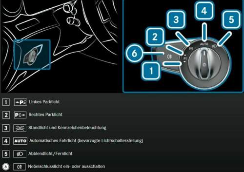

... siehe Bild
Lichtschalter

@Ferengi schrieb am 12. Dezember 2018 um 18:06:06 Uhr:
Ok ich könnte es manuell ausstellen
...... würde mich mal interessieren, wie das geht.
Wenn man die Parklichtstellung rechts oder links am Lichtschalter einschaltet kann ohne Licht gefahren werden.
Wenn es unbedingt sein muss......
Ich denke Vorlone meint, den Schalter auf Stellung 5( siehe Foto von Ferengi) zu stellen und dann manuell auf und abzublenden.
