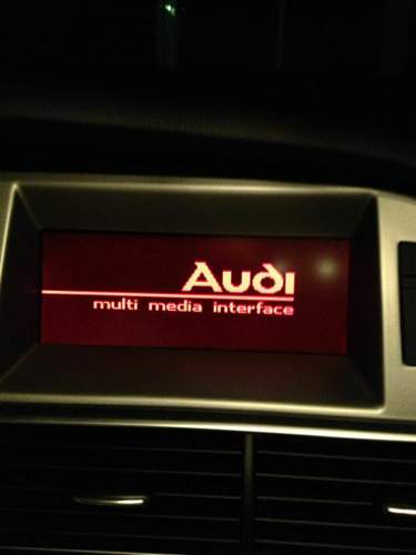

Ich will mp3 Musik hören. Meine cd Laufwerk spielt nur Audio. Ich habe keinen cd wechseler sondern die einfachen cd Laufwerk. Ich suche etwas womit ich mp3 abspielen kann.
Gruss
Hast du ein Werkzeug um den CD Spieler mal auszubauen? Dazu brauchst zwei so Hacken. Dann kannst ihn mal raus ziehen und schauen ob du die richtigen Anschlüsse hast. Oder du baust dein Handschuhfach kurz ab.
Atmoickeins hat ja weiter oben schon geschrieben wie das Kabel aussehen muss, damit man zB. ein AMI nachrüsten kann.
Gruß Jens

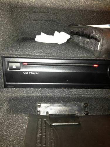

hier die bilder, so sieht es bei mir aus.
Img-1684
Img-1685
Img-1686

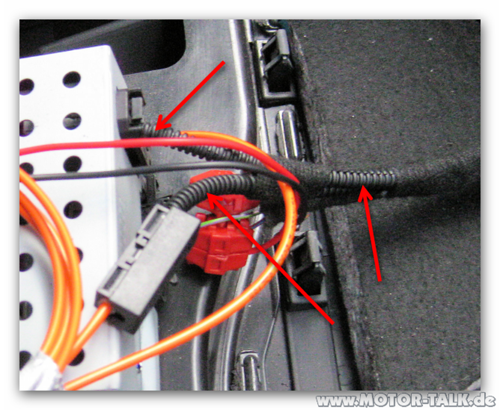

Den Bildern nach müsste es ein MMI Basic plus sein wo z.B. ein Denison Gateway dran klappen müsste, was mich nur wundert ist das nur ein single CD-Player verbaut ist. Wie schon mal geschrieben, schau am besten nach ob Du einen Mostring hast also Lichtwellenleiter. Ich häng noch ein Bild an (siehe rote Pfeile) dann siehst Du wie sowas aussieht. Die orangenen Leitungen sind auch LWL aber ohne Knickschutz und stammen von einem iPod- Interface was ich mal eingebaut hatte.

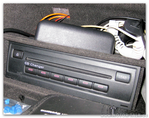

Hallo ich habe jetzt den ganzen Tread gelesen und bin jetzt etwas unsicher.
Ich habe ein farbdisplay einen 6-Fach Wechsler im handschuhfach und keine Ahnung wie ich am besten einen iPod anschliessen kann!

mit dem farbigen MMI-Bildschirm hast Du ein MMI 2G und kannst beide Geräte aus den Links einbauen. Das eine ist halt nur für Ipod/Iphone und das andere ist ein original AMI für iPod/iPhone, USB und Aux.
Es gibt auch noch ein reines USB-Interface von Suftec worüber ein recht aktueller Thread im Forum vorhanden ist der schnell per Sufu zu finden sein sollte. Auch andere Teile wie das Denison Gateway klappen am MMI 2G also eigentlich hast Du viele Möglichkeiten einen iPod ans Laufen zu bekommen.

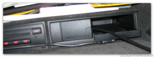

Richtig, ich hatte mal ein P-AMI (Ipod-Interface) das habe ich einfach über den CD-Wechsler ins Handschuh fach gelegt - man hätte es aber auch an der Rückwand festschrauben oder festkleben können. Inzwischen habe ich auch das original AMI verbaut da muss man halt ein größeres Loch ins Handschuhfach sägen (dremeln) weil das sonst nicht sauber da rein passt (siehe Anhänge).
Der Anschluß ist kein Problem (am einfachsten geht es mit Y-kabelsätzen), man sollte beim original AMI nur auf die Massebrücke achten und das Teil per VCDS (VCDS-User) oder VAS (Audi Werkstatt) in der Verbauliste eintragen.

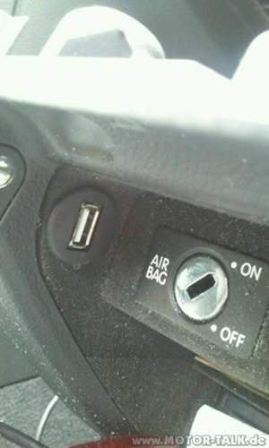

Habe das USB Interface auch drin !
Verkabelung waren 2 Minuten, USB einbauen ca 20 Minuten !
Läuft Top !

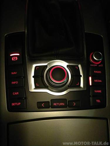

Habe ich MMI 2G High?
Gruss
