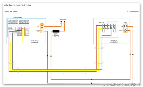

Ja, das sollte reichen. Es ist ein MMI Basic Plus und da sollte man einen CD-Wechsler anschließen können. Ich habe für Dich mal die SUFU bemüht und folgenden lesenswerten Link mit Bildern und Anleitungen gefunden:
www.motor-talk.de/.../...n-cd-wechslers-t3544376.html#post30381875?...
