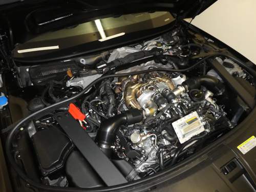

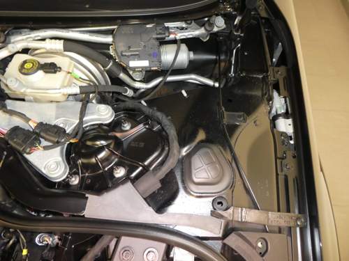

Ich habe außerhalb der Saison beim Audi die Zündkerzen gewechselt und zusätzlich mit dem Wasserkasten reinigen, gleich den Motorraum händisch geputzt.
Dauert etwas, wird aber ganz nett:
Motor
Wasserkasten

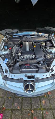

Ich würde auch eher mit Sprühflasche, Pinseln/Bürsten und Microfasertüchern arbeiten. Vorher mit Staubsauger den groben Dreck rausholen.
So habe ich einen 20 Jahre alten SLK wieder ganz passabel sauber bekommen.

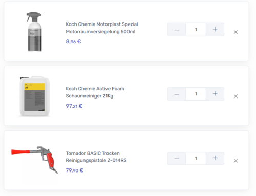

Ich mache bei jedem Meiner Bmw eine Motorwäsche mit ganz schwach eingestellten Wasserschlauch und vorher eingeschäumten Motorraum (Milder Foam aus der Foamgun zuhause). Einmal vor dem Winter und einmal nach der Salz Saison. Trocknen tu ich ihn nach der Wäsche mit einem Tornador am Luftkompressor.
Anschließend sprühe ich ordentlich Motorplast von Kochchemie drauf. Das Pflegt alle Bauteile und hält alles Elastisch.
Ich kann dieses Gerät empfehlen, hat sehr viel Leistung und ist noch handlich (den Preis habe ich auch bezahlt, auf die Schnelle nur als Beispielangebot):
