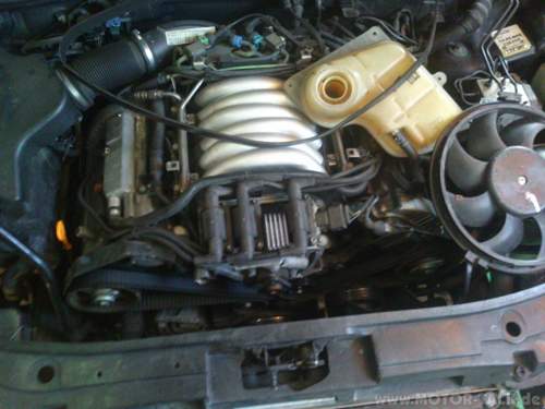

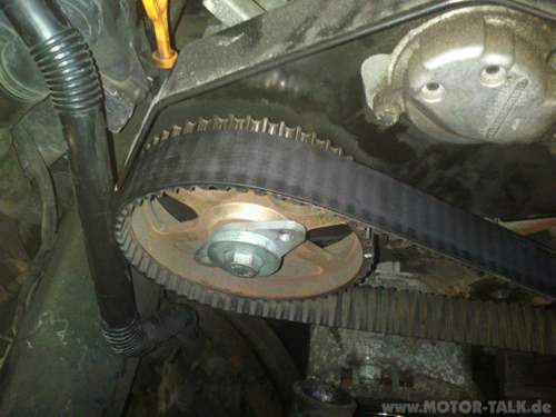

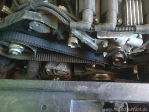

Nachdem ich am Samstag beim meinem ALF ein neues Thermostat (das "alte" Originalteil hat gerademal 1 Jahr/40 tkm gehalten!!!) reinoperiert habe ohne den Riemen zu demontieren und nebenbei ein paar Fotos geschlossen habe, stell ich das mal hier rein...
Ich habe dazu die Stoßstange entfernt, die Front in Servicestellung gebracht und noch den Klimalüfter rausgenommen. Dann war super Platz zum arbeiten... Trotzdem war es schon noch ein ziemliches Gefummel das Thermostatgehäuse raus und vor allem wieder rein zu kriegen!
Der Viskolüfter kann übrigens problemlos drinbleiben um die Zahnriemenabdeckungen zu entfernen! Nur die Riemenscheibe oben beim Zündmodul und der Keilrippenriemenspanner müssen runter.
