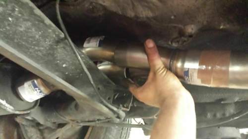

So in etwa soll es werden hinten über der Achse. Da ich dort hinten ja kein 76mm Abgasrohr über die Achse bekomme, verdopple ich die Rohre nun wieder und leite sie hinter der Achse wieder zusammen und dann kommt schon der Endschalldämpfer.
Wo sich das Paketklebeband befindet kommt noch eine Art Rohrverbinder hin. Der Leider aber erst in zwei bis drei tagen eintrifft.

Hmm ich glaube in der anordnung bringen dir die Monitorsonden nicht viel und könnten evtl. eher für falsche Fehlereinträge sorgen. Evtl die beiden Monitorsonden rausprogrammieren lassen. Eine potenzielle Fehlerquelle weniger.

Warum meinst du das es Fehlereinträge gibt?
Weil die Sonden im gleichen Rohr angeordnet sind und nicht in verschiedenen Bänken? Da dann die Sinuskurven gleich verlaufen würden und das ja nicht im Sinne des MSG ist? Meinst du das?
@hotte88 schrieb am 1. September 2015 um 21:44:52 Uhr:
Exakt. Dazu den Single 200 Zeller KAT... Würde ich die beiden Monitorsonden raus programmieren.
Ich bin sowieso sehr gespannt wie gut der laufen wird. Der 3.2 VR6 braucht ein gewisses Rückstau Niveu sprich Gegendruck damit er sauber läuft zu viel ist aber auch wieder kontraproduktiv.
Außerdem behalte später die Temperatur vom KAT im Auge...
Es gab mal so Spezialisten die die Klappensteuerung vom R32 auf Dauerzu modifiziert haben per Schalter... Dann vergessen die Klappe auf der BAB bzw bei hoher Last wieder auf zu machen und dann schmolzen die Katalysatoren aufgrund der zu geringen Durchflussrate der AGA bei geschlossener Klappe
und dem damit verbundenen Hitzestau.
