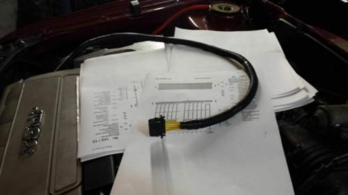

ich suche dringend Hilfe bei meinem R32 - Umbau. Also original war in dem Cabrio ein ABS -Motor verbaut und wurde vor zwei Jahren auf AAA umgebaut mit Achsen etc...alles was dazu gehört.
Nun habe ich mir mir einen R32 Motor (BFH)
eingeplanzt. Da möchte ich an die Elektrik die Woche heran gehen.
Verbaut ist noch der VR - Kabelbaum.
Vorhanden ist der Motor und ZE Kabelbaum vom 4er Golf R32. Steuergerät vom BFH ist auch vorhanden ohne WFS.
Ich bräuchte dringen einen Schaltplan vom 4er Golf R32. Der freundliche rückt nichts heraus.
Bitte wirklich um Hilfe
Gruß Hotte

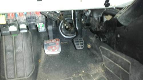

So Leute, ich habe es endlich geschafft das elektronische Fahrpedal einzubauen und verkabelt ist es auch. Natürlich gleich mit VCDS erfolgreich im MWB 60 angelernt. ADP in Ordnung.

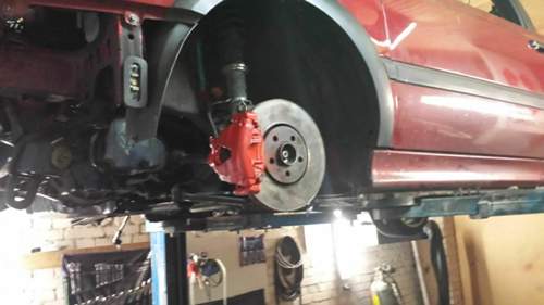

So die Achsen sind auch erfolgreich umgebaut. Natürlich mit den passenden Antrieben. Konnte meine Originalen nicht weiter fahren, da die Plus Achse ein Stück breiter ist und die Außenverzahnung größer ist. Langsam geht es voran. Ich konnte ewig nichts machen da das Steuergerät nochmal weg geschickt werden musste wegen der Wegfahrsperre. Diese Firma hatte dann ewig auf sich warten lassen so das ich schon richtig sauer wurde. Natürlich alles per Vorkasse.. Naja am Ende hat es denn doch geklappt. Was soll ich sagen? Er läuft. Ich habe aber noch Probleme wie ich den Öldruckkontrolle und Öltemperatur am BFH - MOTOR anschließe.
Original ist ein 2.8 VR 6(AAA1993) Kabelbaum drin gewesen wo ich den BFH dran gelötet habe.
Vielleicht könnt ihr mir eine kleine Hilfestellung geben?
PS. Die Bremsklötze werden natürlich noch erneuert
288mm Scheibe

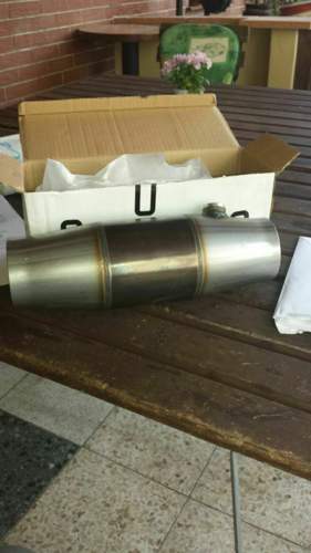

Lambdasonden sind heute eingetroffen und werden morgen an den 200 Zellenkat angeschlossen.
Leider hat der Kat bloß eine Verschraubung für
die Monitorsonde?
Mutter einschweißen?

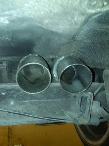

ich war heute nach der Arbeit zu aufgeregt bei der Wärme. Morgen ist auf jedenfall der Auspuff dran.
Aus den Zwei Hundertzellen Kats ist ein Zweihundert Zellen Kat geworden da ich da auch
betrogen wurde.

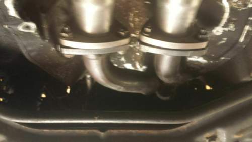

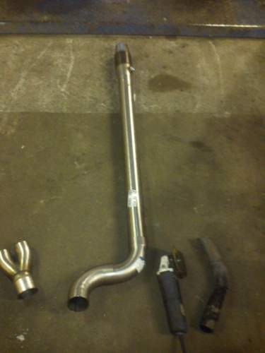

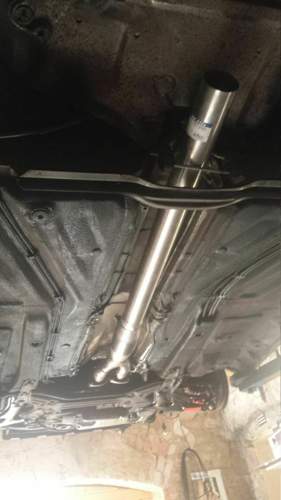

Nun Schweiße ich Zwei Flansche von HJS an den Fächer und baue mir dort draus ein Y Stück wo dann der Kat dran kommt. Nachdem Kat kommt auch wieder von HJS ein 76mm Rohr bis zum Endschalldämpfer.
Na da hast ja noch einiges vor. Leider kann ich dir da überhaupt nicht weiter helfen. Sorry
Da baue ich das Y Stück heran
Img-20150828-wa0007
Dann kommt der Kat
Img-20150828-wa0002
Dann bis zur Achse das 76mm Rohr
Img-20150828-wa0006

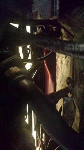

Wo lässt du denn die Regelsonden für die beiden Zylinderbänke ?
Die hängen ganz normal im Krümmer und haben genug Platz zur Stirnwand. Sind schon angeschlossen. Ich mache morgen Fotos davon.
Viel ist leider nicht zusehen aber glaubt mir, zwischen Stirnwand und Lambdasonden ist genügen Platz.
