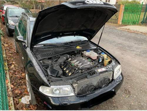

Hallo
Ich wollte mich mal informieren welche Bauteile ich umrüsten müsste, wenn ich von meinem jetzigen 2.4er ALF auf einen 2.7L Biturbo umrüsten möchte.(Limousine BJ.1997)
Passt das Automatik Getriebe vom 2.4er auch beim 2.7er ?
Haben alle 2.7er Allradantrieb? (Wenn ja muss ich das in meinem einbauen?)
Und wie sieht es nach einem Motorumbau mit der EWS aus?
Ist diese mit einem separaten Steuergerät oder im Tacho oder Motorsteuerget hinterlegt?
Wenn jemand diese Fragen beantworten kann, wäre ich sehr dankbar.
Bitte nur ernste Antworten mit eigener Erfahrung oder sonstiger Ahnung.
Nicht böse gemeint aber bitte keine „hol dir gleich V8 Motor“ Antworten.
Danke schonmal im Voraus.

Kostentechnisch ist das der Wahnsinn, ich würde das bei der alten Möhre nicht mehr machen. Hol dir lieber gleich einen kompletten 2.7er, das ist wesentlich günstiger.

Tja, sorry, aber statt so eine Bastellnummer anzufangen, würde ich an deiner Stelle einen 2.7T kaufen und evtl. was dir an deinem wichtig ist umbauen. Wo willst du anfangen und aufhören? Nicht jeder 2.7T hat Allrad, gibt auch nur Frontkratzer. Neben Motor, Getriebe, wirst du auch die Steuergeräte umbauen müssen. Zudem hat der 2.7T ne größere Bremsanlage verbaut. Wahrscheinlich hat er auch andere Stabis. Das ganze geht dann mit dem Cockpit weiter.......

Für solch einen Umbau ist einiges notwendig,
Das Ki (nicht das ganze cockpit), Motorkabelbaum, Stabilisator, Bremsanlage (bei deinem ziemlich sicher incl. HBZ/BKV Einheit für VFL, sowie Radlagergehäuse mit grosser Aufnahme um eine passende Bremse montieren zu können plus traglenker wegen konus. ) Auspuff Anlage muss für den Turbo geeignet sein, eventuell zusatzkühler für Öl, wichtig sind alle Schläuche und Halterungen für die LLK, HA beim Frontie muss man vergleichen wegen stabi.
Wenn Automatik auf Schalter muss noch einiges Codiert werden damit es funktioniert
Grundsätzlich ist die HP2 ok, die HA ist das Problem beim A6. Vorne etwas Zusatzluftführung und die HA auf innenbelüftet wie beim V8 und die Bremse kommt vor allem mit den leichten Frontie ausreichend klar. Ansonsten auf 345 an der VA und 280 an der HA. Nur so als Beispiel

Jetzt atme mal wieder tief durch die Hose. Ich habe keinen durch den Kakao gezogen. Bastellnummer bleibt es, da zu viele Teile geändert und angepasst werden müssen. Wüsste nicht was eine Leistungssteigerung oder Tieferlegung (oder meintest du Türverlegung) mit so einer Umbauaktion zu tun haben.
Also lieber TE. Wenn du wirklich genau deinen umbauen möchtest, würde ich dir empfehlen einen vollständigen 2.7T zu kaufen und dann entsprechend alles umbauen was nötig ist. Ein paar Tipps hast du je bereits bekommen.

In v6 passt nur der ketten V8, was auch machbar wäre
