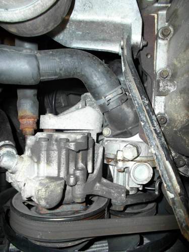

Ganz sicher bin ich mir nicht, aber beim Bj.'97 (der ist ja älter als Du 🙂) brauchst Du meines Wissens nicht an den Zahnriemen ran, die WaPu ist außen am Motorblock angeflanscht und wird über einen kleinen Keilriemen angetrieben. Eventuell ist nur dieser Riemen verschlissen und hat keine Spannung mehr.
Kannst ja mal in Deinen Motorraum reinschauen (vorn links unten), ob es so ist, wie ich schreibe. So sieht es von unten gesehen bei meinem 1.8T ANB Bj.99 aus:
(Edit.: Besseres Foto eingestellt. Man sieht die Wapu, die über den kleinen Keilriemen von der Welle der Servopumpe angetrieben wird. Unter dem Flansch vom Kühlmittelschlauch sitzt übrigens das Thermostat)
100-0343
Die pumpe im 1.8 ist außen und man kann schnell sehen ob die wasser verliert. Einbau geht ohne zahnriemenabau. Aber die front muss vor. Ich würde eher sagen dein Thermostat öffnet nicht mehr komplett. Das kannst du schnell von unten wechseln.
