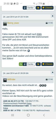

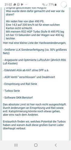

Gab mal einen der ohne DPF 492PS fährt (und das auch schon länger) und meint das der Lader noch nicht an Ihrer Grenze ist. Von daher scheint es recht unnötig zu sein da was zu ändern. Und wenn man ihn größer macht ist das Ansprechverhalten schlechter.

JD Engeneering hat schon mehrere mit über 460PS gemacht inkl. DPF. Klappt auch nicht bei allen die Leistung. Aber dennoch, da war es kein Zacken nach oben. Die Diagramme werden ja des öfteren veröffentlicht.
Den will ich hier aufm prüfstand haben unter normalen Bedingungen :)
Aber wenn man jetzt nur die Verdichterseite größer macht am großen Lader, dann muss doch der Turbo nicht so hoch drehen um die gleiche Menge Luft zu komprimieren. Sinkt dann nicht die Abgastemparatur bei gleicher Leistung?
Ansprechverhalten sollte ja nicht schlechter werden, wenn ich am kleinen Lader nichts ändere. Klar alles im Abgasstrang leerräumen ist einfacher und günstiger. Wäre halt interessant, wenn das schonmal einer gemacht hat und was dazu sagen kann.
Der kleine Lader ist für die kleine Drehzahl und der große für die höheren. Dann wäre das schlechtere Ansprechverhalten nur obenrum zu merken. Vielleicht aber auch nur sehr gering. Hatte vor längerer Zeit mal eine Firma gefunden die das macht. Ändern nur den größeren Lader.
Wenn man aber nicht den Lader vergrößert sondern nur die Schaufelräder, dann könnte das Ansprechverhalten sogar besser werden und mehr Leistung. Aber wie gesagt. Von der Leistung her muss man das nicht.
