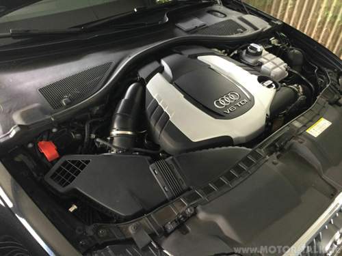

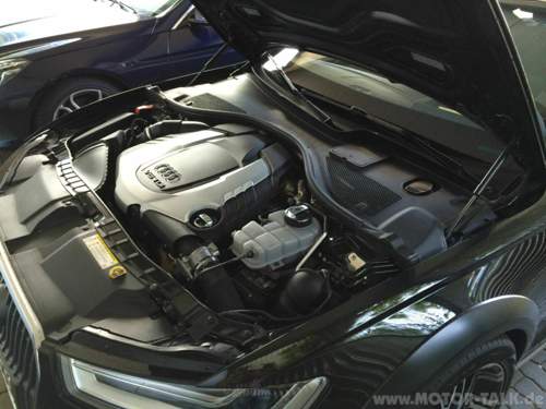

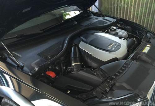

Habe gleich - den gerade gelieferten - RS6 Luftfilterkasten eingebaut. 😁
Nachstehend Bilder "vorher" und "nachher" zur besseren Übersicht.
MfG MB-HH
Vorher-1
Nachher-1
Vorher-2
Beim diesem Link wird z.B. der FL A7 mit einem BiTurbo-Luftfilterkasten, in der gleichen Formgebung vom RS6-Luftfilterkasten, abgebildet.
Nur die Öffnungen fehlen. 😁
MfG MB-HH

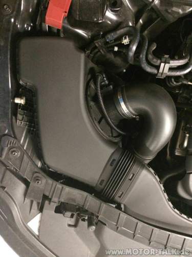

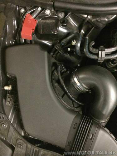

Hi MB
Kannst Du mal an deinen Lufi Kasten nachschauen welche Nummer dort drauf ist?😁 (siehe Bild 3)
Meines Erachtens müsste der RS Kasten auch beim 2.0 passen.
Fotos anbei.😉
Du meinst bestimmt den ausgebauten?!
Kann ich Morgen erst nachschauen, da der in der Firma liegt. 😉
Nachtrag: Sorry, Du meintest wohl eher den runden Anschluss. 😁
MfG MB-HH

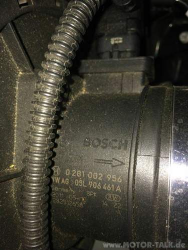

Ja genau...gehört der zum Schlauch? Oder zum Kasten?😁
Der RS6 Kasten wurde zusammen mit dem Doppelrohrstutzen geliefert... den kann man aber einfach mit einem kurzen Dreh abnehmen und dann den Originalen inkl. Schlauch aufsetzen... passte bei mir 100% perfekt. 😁
MfG MB-HH
OK...wenn du morgen mal n Schnappschuss von dem Stutzen morgen machen könntest (also die Zahlen) dann wäre das echt nett.
Mir wird wohl nichts anderes übrig bleiben zu bestellen und zu probieren, aber wenn er dann nicht passt sind 160 erstmal weg.😉
Vielleicht traut sich ja ein anderer 2.0 Fahrer vor mir😁
Mache ich doch glatt für Dich... Schnappschuss kommt Morgen. 😁
