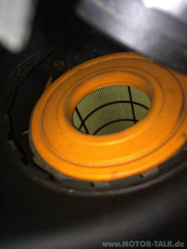

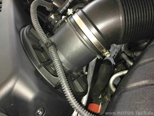

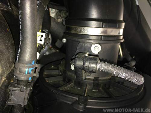

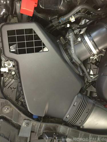

Mit dem Schnappschuss ist das so eine Sache... habe Bilder gemacht, nur da ist keine Nummer zu sehen. Vielleicht ist da ja noch eine Nummer auf der Motor zugewannten Seite? Wollte jetzt nicht wieder alles ausbauen d.h. die nächsten Tage bekomme ich noch einen neuen Luftfilter und dann muss ich es sowieso ausbauen. Wenn dort noch eine Nummer zu sehen ist, reiche ich diese nach.
Die Durchmesser für die Öffnung sind: Außenkante/Innenkante = ca. 175mm/165mm.
PS: Gleich mal ein paar mehr Bilder gemacht, damit Du besser abgleichen kannst. 😁
MfG MB-HH

Das vorletzte und letzte Bild ist der Durchmesser vom Lufikasten untere Seite, oder?
Den Durchmesser vom Schlauchstutzen hast du nicht auch zufällig parat?🙂
Das vorletzte Bild ist vom Luftkasten (Luftfilter in Orange sichtbar) und das letzte Bild ist vom Anschlussflansch, der auf den Luftkasten gedreht wird. 🙂

Hattest du in deinem Original Lufikasten den selben Luftfilter (Form) oder einen anderen?
Die Luftfilter sind fast gleich d.h. der RS6 Luftfilter ist oben am Flanschanschluss nicht wie z.B. auf dem vorletzten Bild glatt, sondern hat dort rundum Vorsprünge/Nobben und einen kleineren Innendurchmesser. Da mein originaler Luftfilter allerdings schon richtig dreckig war habe ich erst einmal den vom RS6 drinnen gelassen und einen originalen Neuen nachbestellt. 😁

Habe im Internet geschaut und beim 2.0 TDI
sind die Masse des Filters:
Innen: 78 mm
Aussen: 163 mm
Höhe: 122 mm
Passt wohl so einer in den RS6 Lufi?
Anbei ein Schnappschuss von meinem.
Rein passen wird er wohl, nur die Höhe ist zu gering d.h. vom RS6 und vom BiTurbo sind die Luftfilter 187mm hoch.
MfG MB-HH
Dann müsste ich den RS6 Luftfilter wohl drin lassen.
