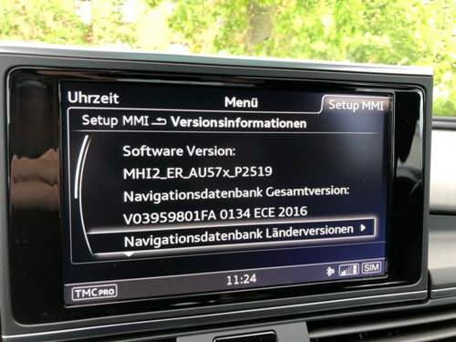

Habt Ihr bereits das Update 23X6 drauf?
Finde ich hier auf den Bildern ne Nummer?
