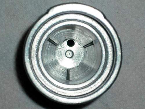

Habe heute den neuen Reglereinsatz nochmal weggebaut und geschaut, ob es nun Rippen oder Kerben sind.
Tatsächlich sind es auch (wieder) Kerben!!!!!!
Wenn ich mir das Bild von Reiner (Balmer) genauer anschaue, denke ich, dass ich dort auch nur Kerben erkennen kann.
Ich denke wenn es Rippen wären würde auch viel zu viel Kühlwasser im kalten Zustand (geschlossen) passieren können, da die offene Querschnittsfläche enorm groß wäre. Über die Kerben fließt nur sehr wenig Kühlflüssigkeit, da hier der Querschnitt im geschlossenen Zustand sehr klein ist.
Dennoch habe ich den Sitz des Thermostats etwas bearbeitet und somit die Querschnittsfläche der Kerben in etwa halbiert.
Beim Durchblasen kommt wesentlich weniger Luft durch als im Originalzustand!
Werde morgen mal testen, wie die Temperatur am Niedertemperaturkühler ansteigt.
Reiner
Gehaeuse-neu-bearbeitet
Gehaeuse-alt
Thermostatgehaeuse-innenansicht-balmer
