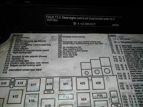

Haben Sie die versteckte 7,5-Ampere-Sicherung überprüft? Dies ist eine einzelne Sicherung. Er ist unter diesem Brett.
---edit Mod, Bild ohne Bildrechte entfernt---
Hallo Stefan,
den Sicherungskasten kenne ich, welche Sicherung soll das sein? Welcher Steckplatz? Im Kasten des Sicherungsdeckels ist beschrieben, welche Sicherung für welches System ist. Können Sie mir sagen, für welches System die Sicherung ist?
Gruß,
Moczko

7.5
