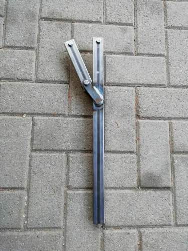

Ich habe mich heute entschieden, den Zylinderkopf instand zu setzen, Ventile zu tauschen, Schaftdichtugne zu tauschen und dann sollte alles laufen...4 Einlass und 4 Auslassventile werden ersetzt, der rest ist ok
Ein paar Wochen hin oder her, spielen keine große Rolle, ist ja nur der Zweitwagen, insgesamt ist das an 2 Tagen zu bewältigen wenn man die Zeit hat, dran zu bleiben...
Ich habe mir die Tage noch einen Ventilfederspanner angefertigt, damit geht die Arbeit leichter von der Hand und ich muß nicht immer in der Werkstatt nach dem Ventilfederspanner fragen ;-)

Dies ist mein Ventilfederspanner, selbst angefertigt, nicht so präzise wie ein fertiges Spezialwerkzeug, aber funktioniert genau so gut ;-)
Ventilfederspanner Marke Eigenbau
Gute Idee, ich habe mir für die Ventilfedern ein Unterteil ähnlich deinem gefertigt und mit einer Schraubzwinge vorgespannt. Da wäre dann fast eine dritte Hand gut.
